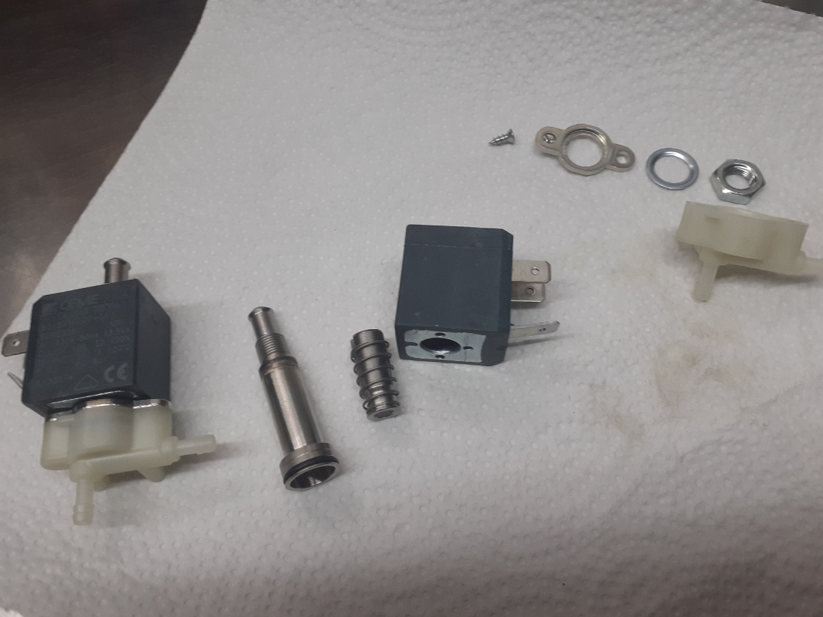

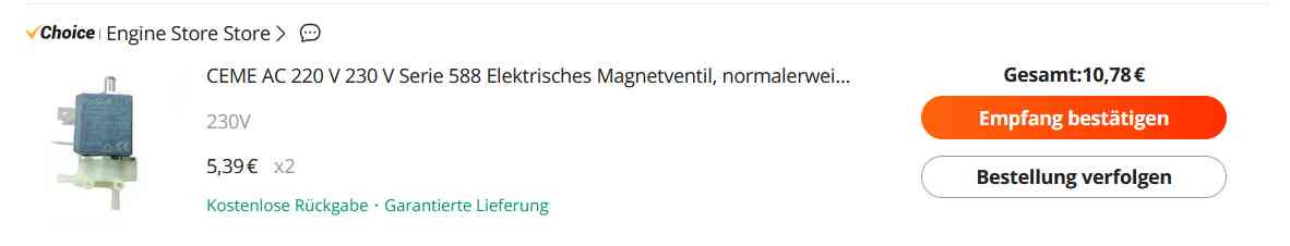

    Wens interessiert :
    Ich habe bei Ali Express ein Ceme Magnetventil gesehen und hatte den Verdacht daß die Innereien dieses Ventils evtl. die selben sind die auch in den Delonghi Maschinen verbaut sind . Kurzerhand 2 Ventile bestellt ( beide 10,78 € zusammen inkl. Versand , Lieferzeit eine Woche , Original Ceme ) . Heute sind die Teile angekommen und wie vermutet, identisches Innenleben , nur die Plastikunterteile sind anders .Aber die Unterteile sind ja normalerweise funktionstüchtig .Für meinen kleinen Geldbeutel eine brauchbare Alternative .
