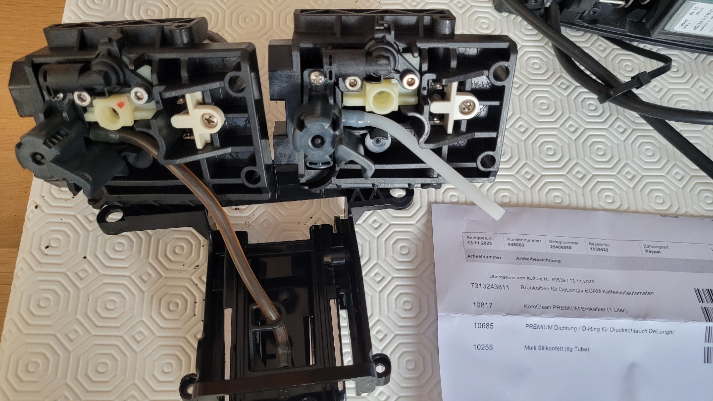

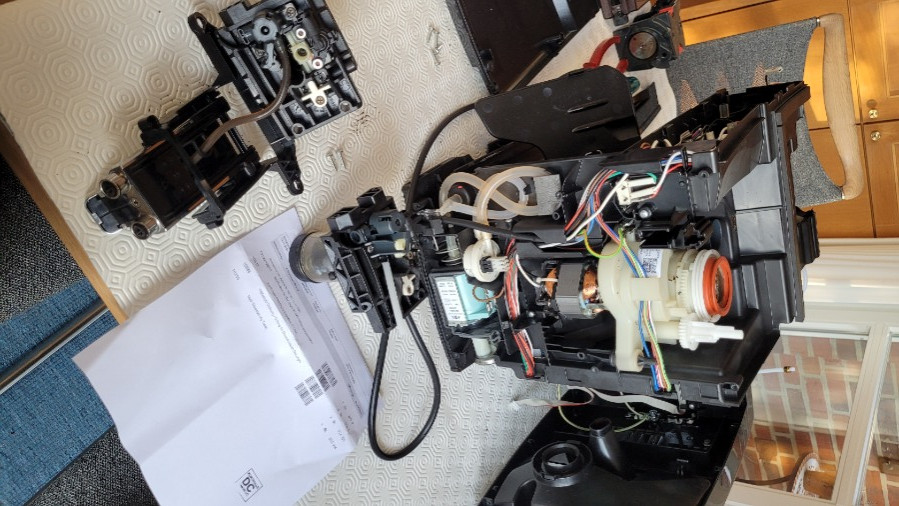

      nachdem ich jetzt den KVA zerlegt und den Brühkolben ausgebaut habe, ist mir aufgefallen, dass das Ersatzteil leider doch nicht passt. Es hat einen zu kurzen Schlauch.
      Ich bin komplett am Ende! Das Ausbauen hat ca. 3 Stunden gedauert und ich fühle mich derzeit nicht in der Lage, das Ganze wieder korrekt zusammenzubauen, auch wenn ich das richtige Ersatzteil hätte.
      Gibt es hier jemanden, der mir helfen kann? Jemand, der das Gerät nach Aufwandsentschädigung wieder zusammenbaut? Oder jemand, der das Gerät gebraucht kaufen möchte?

    • He, mal nicht sofort verzweifeln.
      Das mit dem Schlauch ist der einzige Unterschied bei den vielen verschiedenen angebotenen oberen Brühkolben.
      Entweder nimmst du den alten Schlauch oder du bestellst dir einen neuen als Meterware.
      3 x 5,5mm, such mal bei Ebay nach der Artikelnr. 144340890677
      Es geht aber wirklich nur diese Größe, bei dünnerer Wandung knickt der Schlauch bei Verstellung des Kaffeeauslaufs.
      Bei dickerer Wandung ist der Durchfluss zu gering! Und bitte GENAU! die gleiche Länge wie der alte Schlauch, sonst wieder Knickgefahr!
      Das Video hier sollte dir beim Zusammenbau helfen. Wir sind aber auch noch da.
      (Aus welchem Ort in NRW kommst du denn?)

      Allerdings bin ich als Büro-Mensch schon beim Auseinanderbauen mehrmals verzweifelt, und je länger das her ist, verblasst auch die Erinnerung, was wohin gehört.
      Ich hatte mir auch schon überlegt, den "alten" Schlauch zu nehmen, aber die Anflansch-Stelle am Brühkolben ist so eng, dass man auch mit einer Spitzzange nicht hantieren kann.
      Bei Komtra habe ich um die Möglichkeit eines Tausches gebeten, mal schauen, ob sie das machen wollen, obwohl ich den Plastikbeutel geöffnet habe.
      Der Wohnort ist Vlotho an der Weser.
      Beste Grüße
      Smartie
    • Sehr gerne.
      Den Schlauch bekommst du runter, du darfst nur nicht ziehen, dadurch wird er vorn an dem Nippel noch enger.
      Am besten geht der runter, wenn man ihn vom Ende runterschiebt, zur Not nimmst du das hintere Ende eine Esslöffels oder ähnlich.
      Noch einfacher: Die beiden Kreuzschlitzschrauben an dem Anthrazit-farbenen Teil rausschrauben und gegenüber auf der Unterseite den kleinen Sprengring von dem anthrazitfarbenen Nippel entfernen. Dann kannst du das ganze Teil mit dem Schlauch rausnehmen.
      Vlotho ist von mir ca. 100 km entfernt, ich weiß nicht ob du das auf dich nehmen willst.
      Vielleicht tauscht Komtra ja um, was ich eher nicht glaube.
