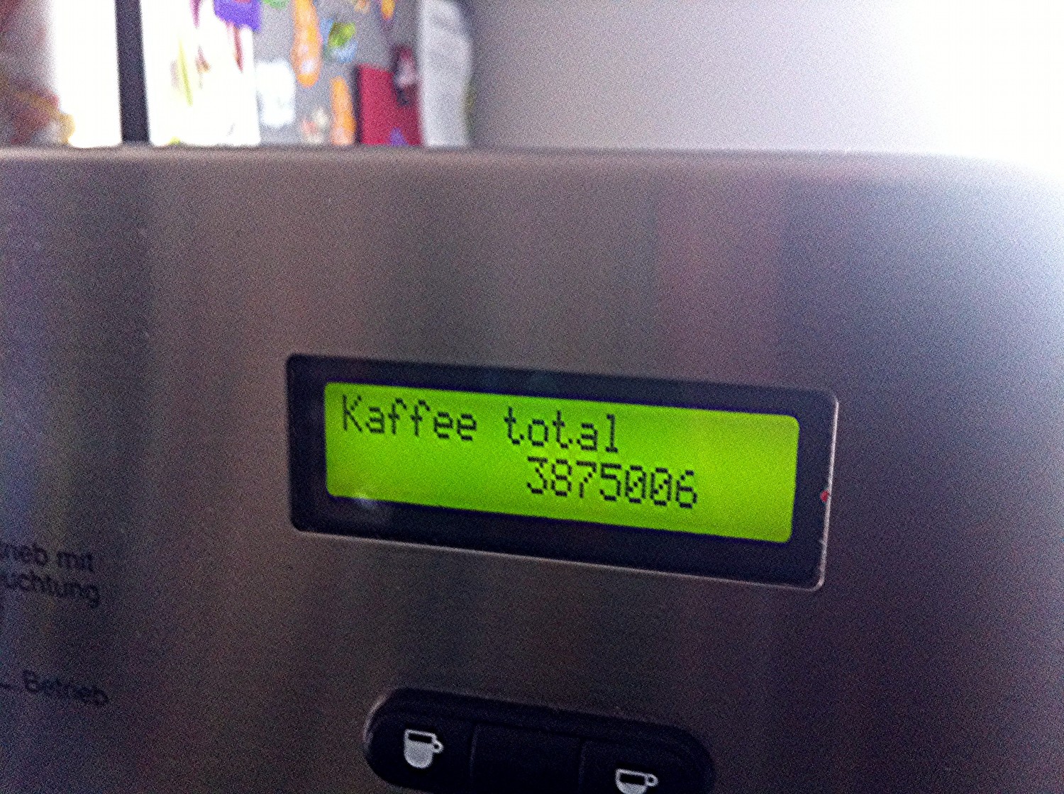

    Die 3100 die ich jetzt habe hat knappe 13000 Bezüge und Thermoblock war undicht, jetzt spinnt sie. Wo werden überhaupt die Bezüge gespeichert? ?(
    Gruss
  • adi28g
    56
    • 29. Mai 2011 um 17:19
    was heisst es? Das was ich auch lese? Wenn ja dann bin ich sprachlos.
    Gruss Adrian :thump:

    das scheint allerdings keine DeLonghi zu sein, oder? Ich kennen nämlich keine, die a) ein grünes Display hat und b) die Statistik in Deutsch ausgibt....

    das ist ein Miele Einbauautomat.

    Hallo, ja stimmt, ist kein Delonghi ist ein Miele CVA 620 aber die Bezüge haben mich mit offener Mund gelassen. Knapp 4 Mil. Bezüge deswegen habe ich es hier gezeigt. Ich bin auch neugierig ob andere Maschine sowas schafft.

    Das heisst wohl eher dass etwas mit dem EEPROM nicht stimmt als dass die Maschine besonders viele Tassen gebrüht hätte.

    Hallo, es zählt weiterhin die Bezüge ganz normal, ich nehme mir die Zeit nachzuschauen ob es Fehler macht aber nicht. Bei mir tut sie keine 10 Tassen am Tag. Wo sie wohl mal gedient hat ???
    Ich glaube dass es möglich ist trotzdem.
    Gruss Adrian

    Angenommen dass die Maschine 10 Jahre alt ist, hätte sie die gesamte Zeit über mehr als 44 Tassen pro Stunde, rund um die Uhr, produzieren müssen um auf diesen Wert zu kommen.
    Diese Werte sind selbst in einer extrem gut laufenden 24Stunden-Tankstelle, in der die Maschine die gesamte Zeit über gelaufen hätte, sicherlich nicht machbar.
    Abgesehen davon dass dann mehr als 2 mal pro Stunde der Satzbehälter geleert und der Bohnentank gefüllt werden müssten.
    Da halte ich ein "gekipptes Bit" an einer höherwertigen Stelle des Bezugszähler-Speicherlatzes für extrem viel wahrscheinlicher.

    Sieht man wann es gebaut ist? Meine Berechnungen nach, wenn sie 1998 gebaut ist müsste sie nur um die 28 Tassen die Stunde gemacht haben.

    Bei 13 Jahren seit 2008: 3875006 Tassen/(8760 h/a * 13 a)=34,03 Tassen/h
    Wenn es dich glücklich stimmt zu glauben dass eine Haushaltskaffeemaschine über 10 Jahre am Stück ohne längerandauernde Ausfälle und Betriebspausen rund um die Uhr am Rande ihrer absoluten Leistungsfähigkeit betrieben wurde, glaube es halt weiter.... ;) Jedem das seine^^
    Angenommen dass ein paar Mahlsteine im Schnitt 25 000 Tassen hält (schon annähernd das doppelte der herstellerseitig angegebenen Lebensdauer) hätten alleine schon 155 mal die Steine getauscht werden müssen.
    Dass die Kunststoffteile das andauernde rein/rausschrauben auch nicht ewig verkraften ist logisch, ebenso hält eine Pumpe nicht ewig und viele weitere Teile.
    Da wären sowohl das Bedien- als auch das Wartungspersonal also echte Akkordprofis gewesen.
