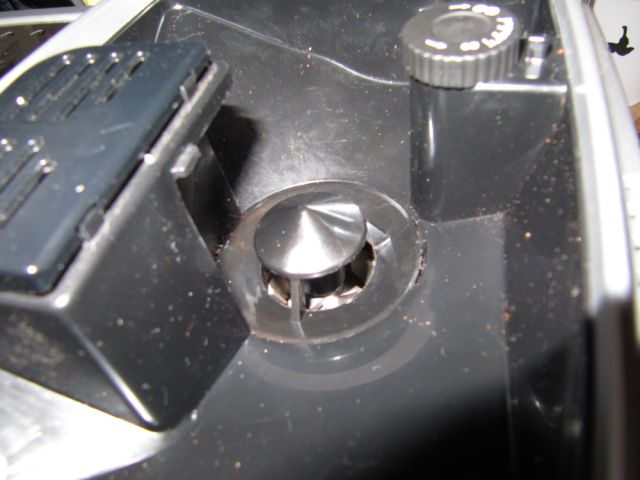

    ich habe vermutlich Steinchen im Mahlwerk - jedenfalls sieht das, was im Mahlwerk steckt nicht nach Kaffeebohne aus. Ich kann es aber nicht entfernen, da sich über dem Mahlwerk eine Plastikabdeckung befindet. Kann man diese abbauen und dann die sichtbaren Fremdkörper entfernen? Ich wollte es mit dem Zurückdrehen des Mahlwerks probieren, komme aber dank dieser Abdeckung nicht ran. Ich habe mal ein Foto angehängt.
    Im Forum habe ich schon gesucht, aber nichts passendes gefunden. Es wäre toll, wenn mir jemand helfen könnte.

    So was ich sehe, hast du den Mahlgrad ja schon auf die gröbste Stufe gestellt. Denn das wäre die eine Möglichkeit gewesen, den Fremdkörper rauszubekommen. Die Abdeckung war bei den EAM/ESAM immer mit 2 sichtbaren Schrauben befestigt, hat sich augenscheinlich geändert. Vermutlich müßtest du die komplette obere Abdeckung entfernen. Wenn du noch Garantie hast, nimm sie auf alle Fälle in Anspruch. Denn wenn dein Mahlwerk durch den Fremdkörper beschädigt worden ist, wird dieses auch in der Garantie ersetzt.

    Vielen Dank für die Antwort. Da ich die hinteren Gehäuseschrauben auch nicht lösen kann (Torx mit einem Knubbel in der Mitte), werde ich es über die Garantie versuchen - obwohl diese ja Probleme durche Steine im Mahlwerk ausschließt. ///

    hast du's mal mit einem Staubsauger versucht ? ?(
    Einfach mit der Fugendüse seitlich hin und mit nem Schraubenzieher oder so an den Steinchen wackeln, um diese zu lösen: :denk:

    yo, habe ich probiert. Hat leider nichts geholfen. Durch die Abdeckung kommt man kaum an die Steine dran um sie zu lösen. Ein Teilchen wackelt, reicht aber nicht , damit es der Sauger erreicht, leider.

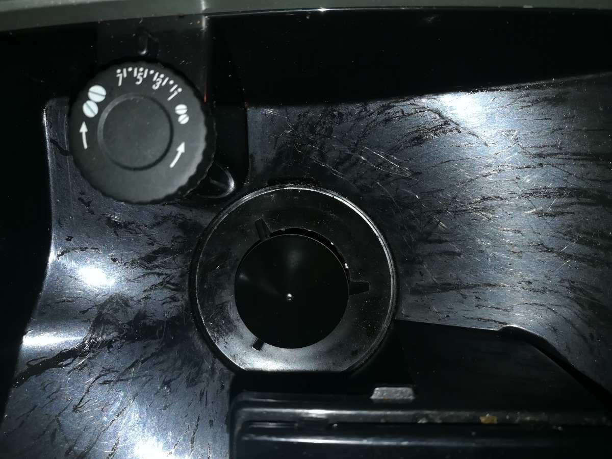

    Ich schieb den alten Thread mal hoch, auch ich möchte dieses Plastik teil über das Mahlwerk abbekommen, weiß schon jemand wie man das macht? Das Plastik teil hat noch einen schlitz am rand, vielleicht mit dem Schraubenzieher aushebeln?

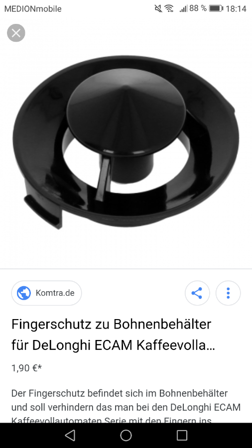

    Das ist die Abdeckung die ich abbekommen möchte.

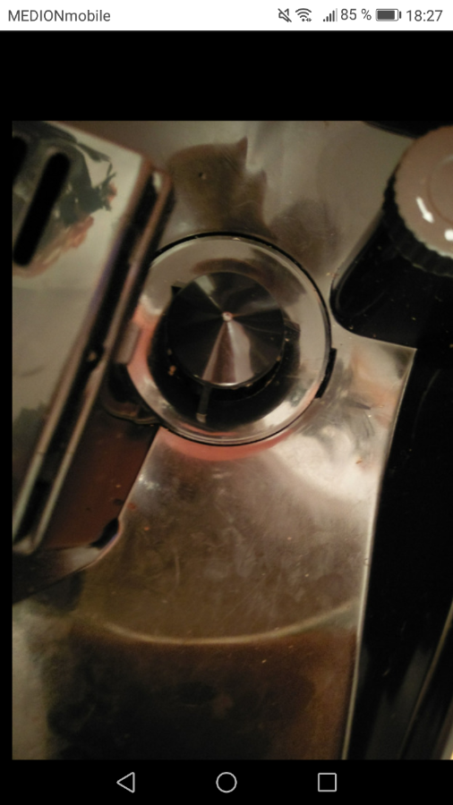

    Hier sieht man das besser, das ist genau wie bei mir.

    Die bekommst Du nur ab, wenn Du das Gerät zerlegst.
    Das Teil ist von unten am Bohnenfach eingerastet.

    Um das Mahlwerk zu entnehmen gehts Du wie folgt vor:
    Zuerst Netzstecker ziehen!!!
    1. Tresterschale und Wassertank entnehmen
    2. Die 5 Schrauben an der Rückwand entfernen und die Rückwand entnehmen
    3. Die Seitenteile jeweils etwas zurückziehen und dann entnehmen
    4. die 4 Schrauben des Gehäusedeckels lösen
    5. Heißwasserauslauf abziehen
    6. Merken, auf welcher Stufe der Mahlgradversteller steht (ganz wichtig!!)
    7. Gehäusedeckel entnehmen
    Dann kommst Du ans Mahlwerk ran und kannst dieses ausbauen. Zum einfachen Zerlegen des Mahlwerks haben wir hier im Downloadbereich eine bebilderte Anleitung, habs grad rausgesucht: Vereinfachte Form der Mahlwerksdemontage (ECAM)
