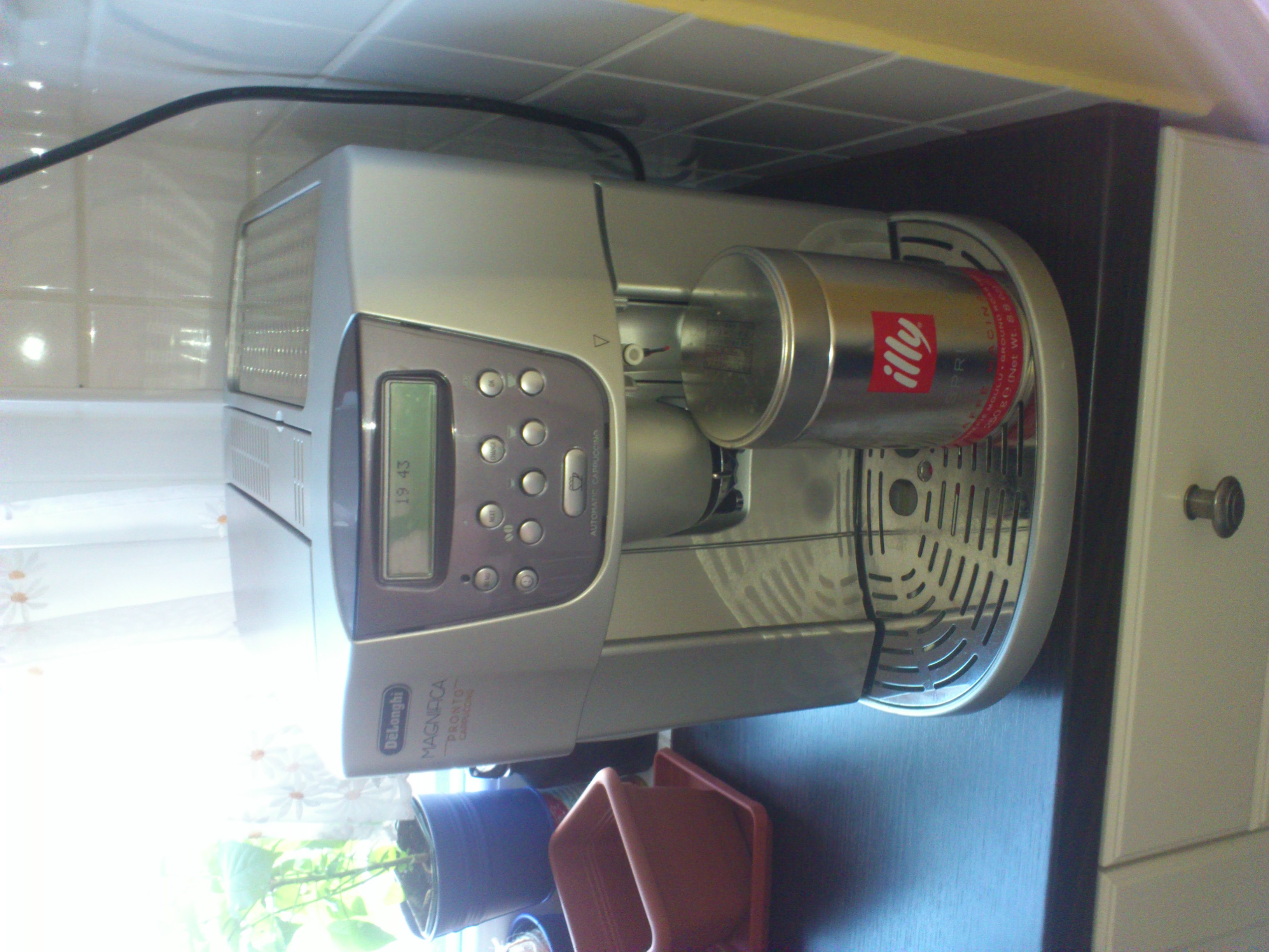

    Erstes Treffen mit der Maschine ...

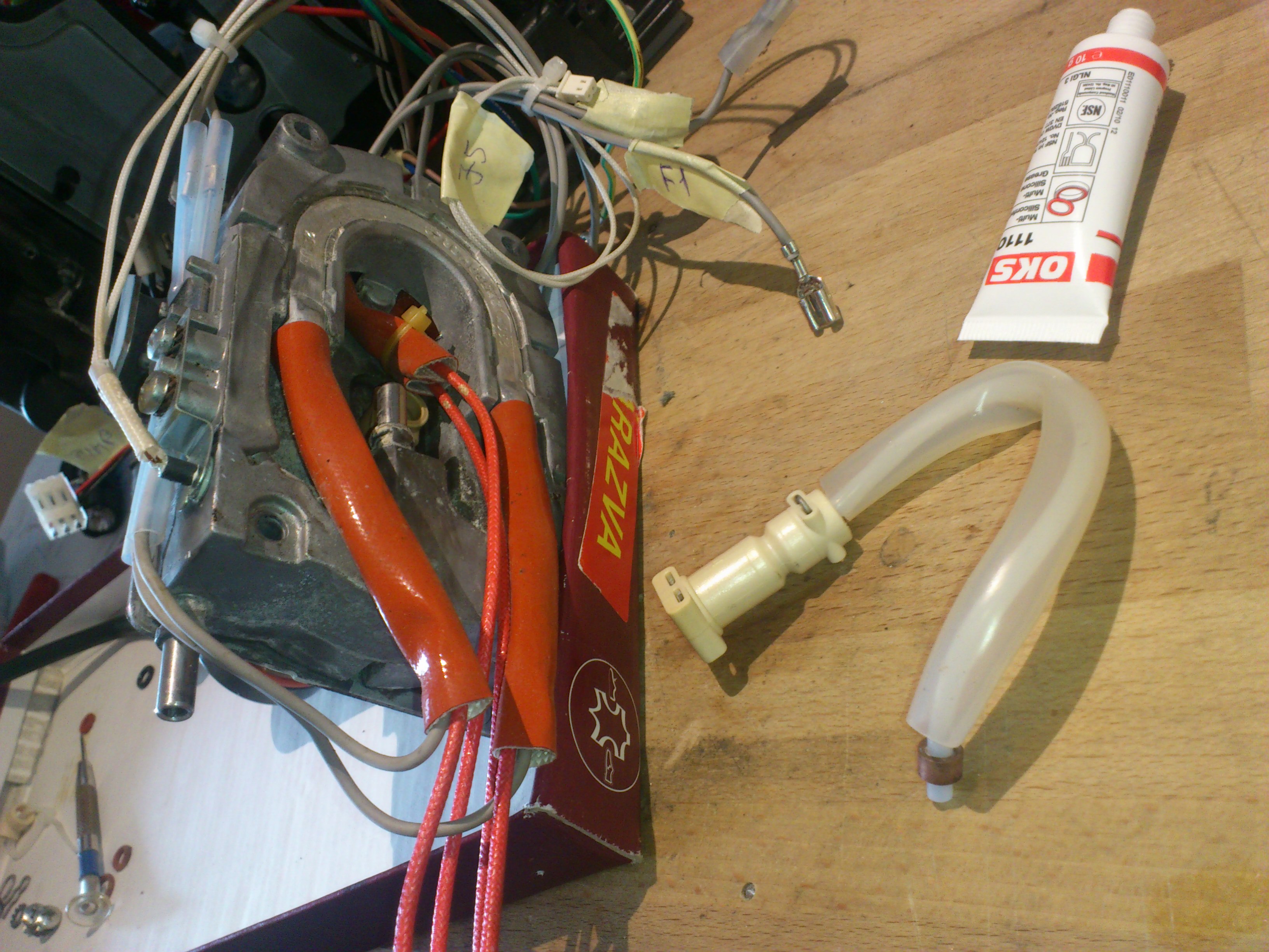

    Ich habe gesehen, schmutzig. Ich öffnete und weiter untersucht werden. Leakage gefunden wird.
    Die Leckage wurde von eines gebrochenen Schnalle verursacht. Ich gedente zerpflücke.
    Ich habe alle o-ring abwechseln. Ich habe das machine zusammengelegt. Aber ich habe eine problem. Ich probiere eine video hochladen.
  • stenzi
    16
    Interessengebiet
    • 16. Juni 2013 um 17:36

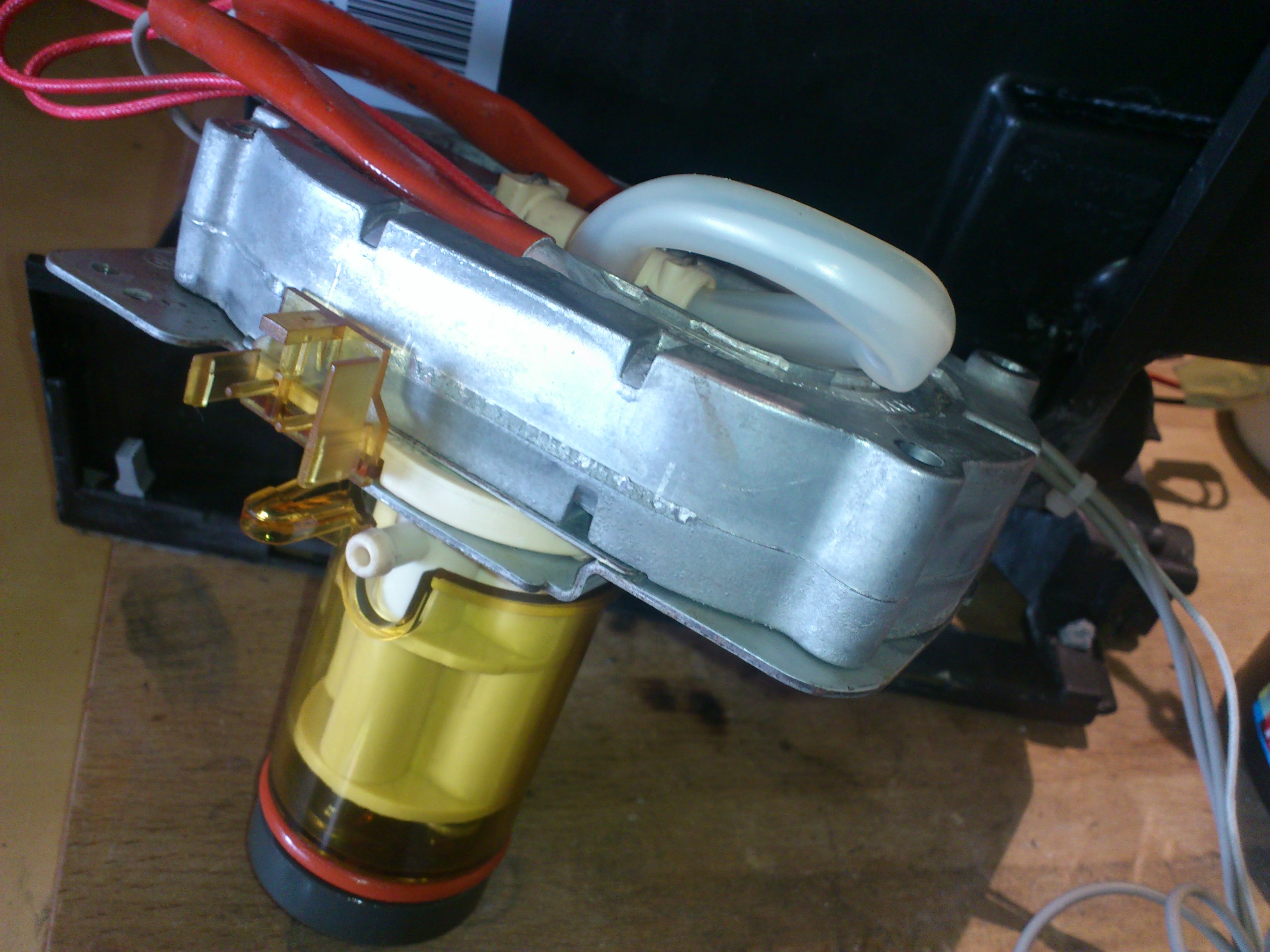

    nach putzen
    das machine ist betriebsbereit

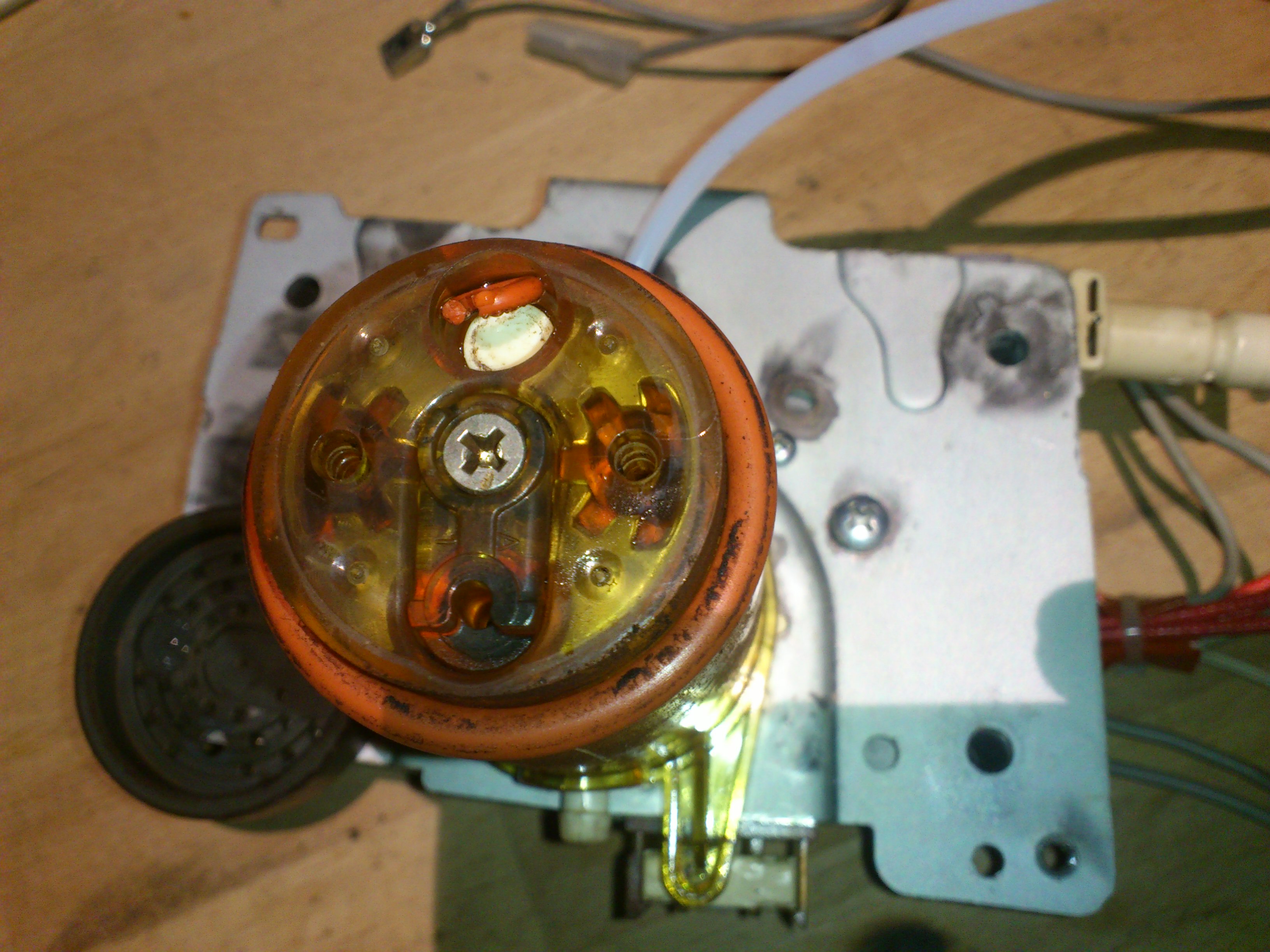

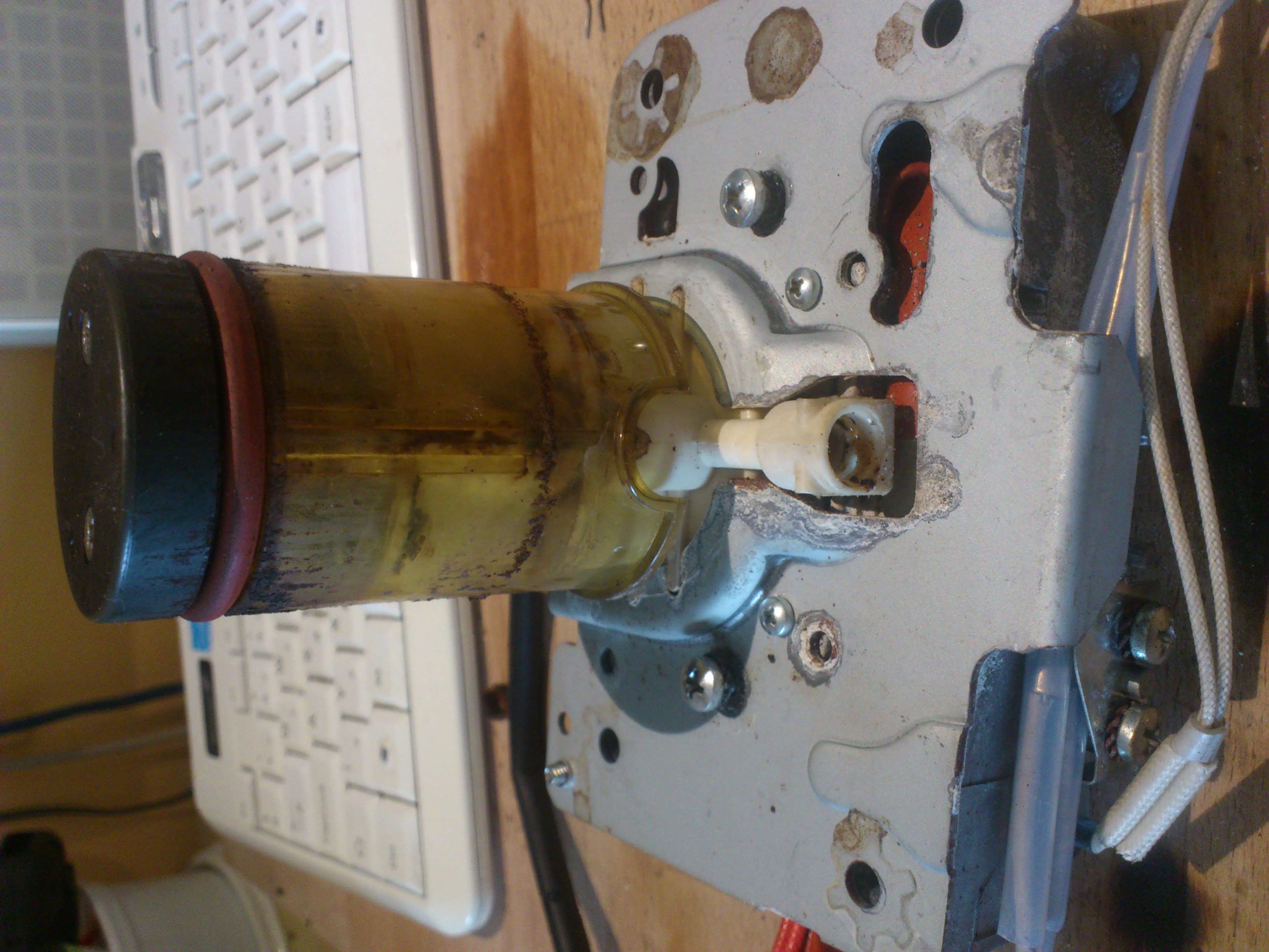

    Da ist eindeutig ein Problem im oberen Brühkolben. Den musst du nochmals zerlegen, Hast du dort die O-Ringe gew? Wenn ja, schön eingefettet?
  • stenzi
    16
    Interessengebiet
    • 16. Juni 2013 um 19:31
    Hello Stefan.
    Alle O-ringen sind neue und ich habe alle abwechseln. Und ich habe fett.

    Also wenn das nur ein Heisswasserbezug ist, darf aus dem OBK kein Wasser kommen, also sehr warscheinlich beim Zusammenbau des OBK, am Steigrohr den neuen O-Ring beschädigt. ?(

    ja, das ist der obere Brühkolben (oBk).

    Wie viele Bezüge wurden nach der Reinigung gemacht?

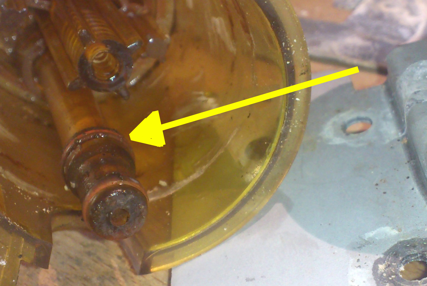

    Der oBK sieht gar nicht gut aus. Wenn der Dreck auch innen im gelben Becher ist, sollte auf alle Fälle ein O-Ring am Steigrohr defekt sein.
    Schau auch nach Haarrisse.

    Wenn ich mir das Bild des OBK betrachte, ist der gelbe Becher bis zum Anschlag eingedrückt, also Wasserweg offen.
    Da sind eigentlich 2 Federn drin, die den Becher wieder ausfahren.
    Gruß Peter :)

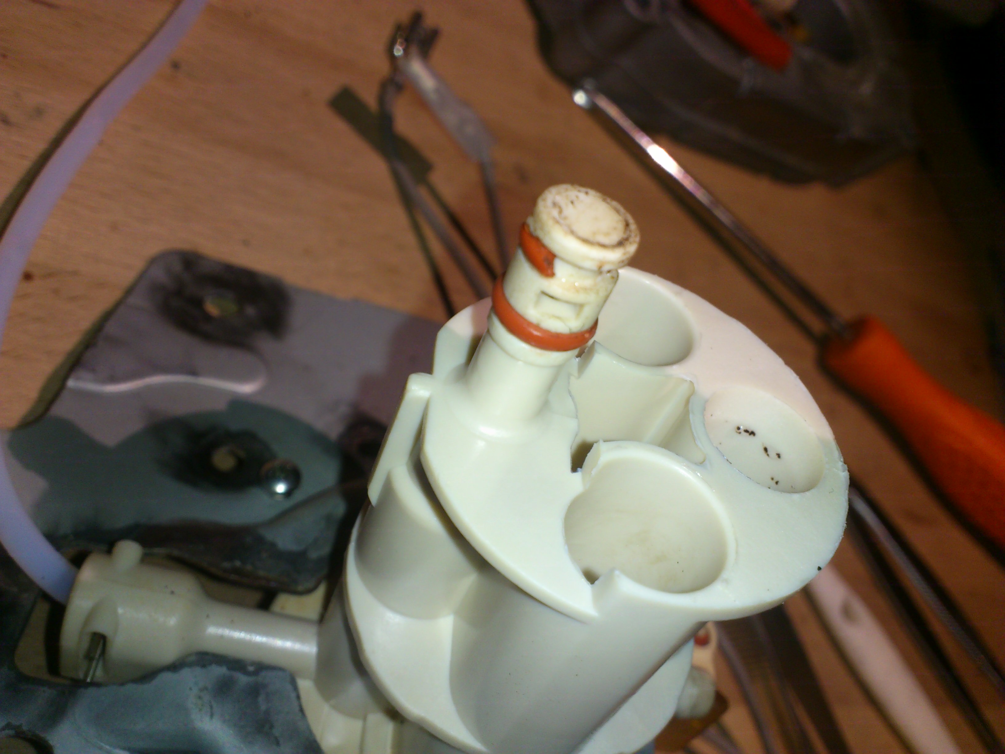

    Das Bild war vor der Reinigung gemacht. Aber ich habe eine idee. Bild:
    Ich habe das OBK zusammen gebaucht und ich habe die O-Ring ( die gelbe Marke ) zugesetzt.
    Kann diese O-Ring der ausfluss zufügen?
    Ich kann die Federn zusammen drücken mit meine hende?
    Vielleicht Ich werde nachfolgende Woche abbauen.

    Hier gibt es eine Anleitung dazu. https://www.kaffee-welt.net/index.php?page=DatabaseItem&id=73
    Der mittleren O-Ring darf erst nach dem einstecken des Steigrohrs montiert werden.
    Immer neue O-Ringe und etwas Silikonfett verwenden. Aber das hast Du ja.
