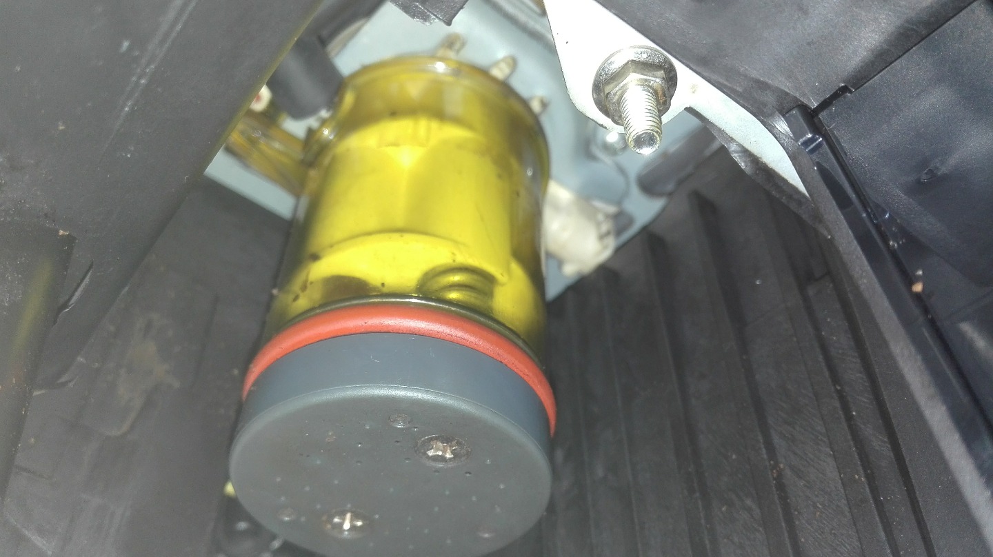

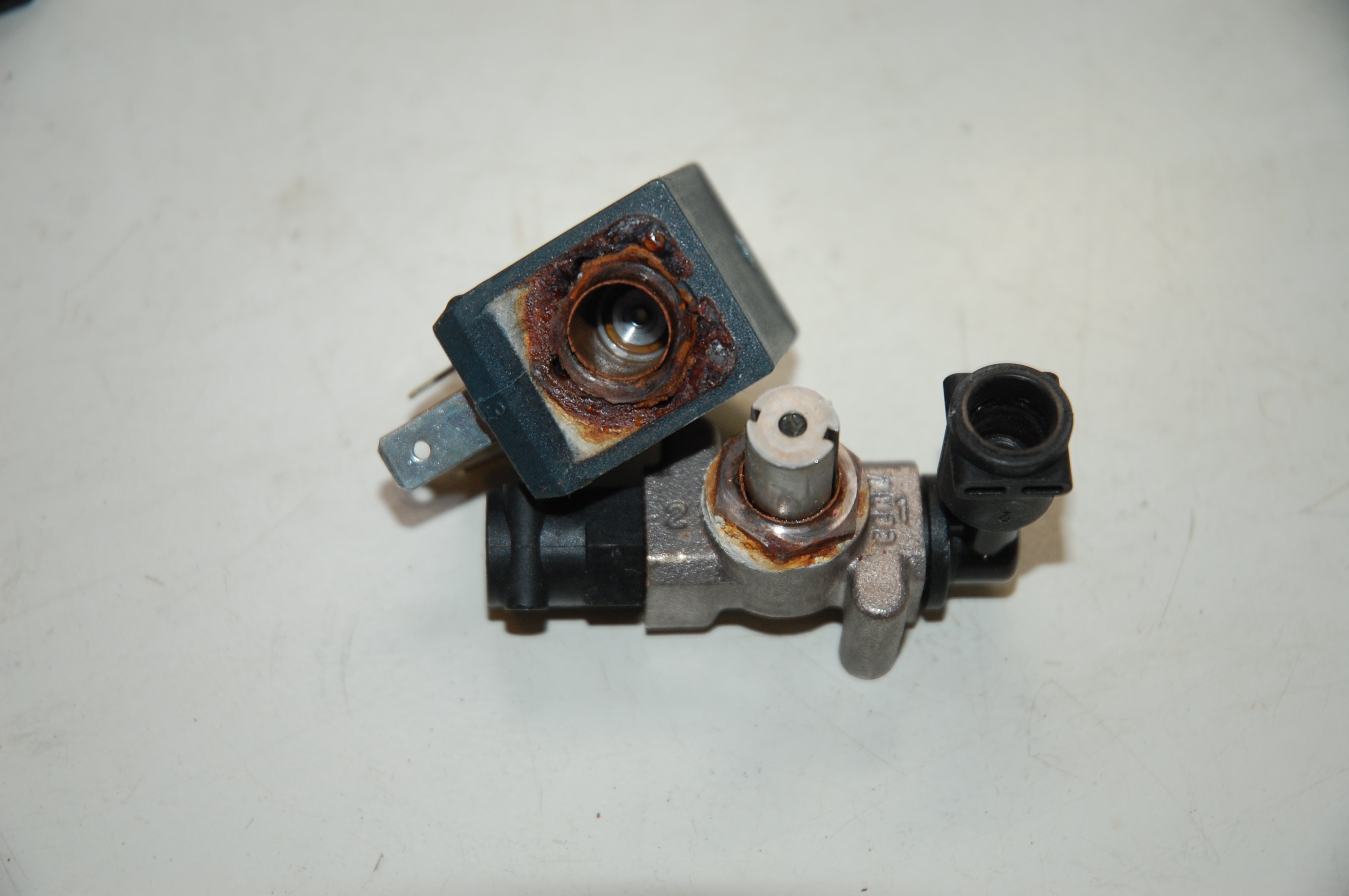

    Zufällig hab ich gerade ein Bild davon auf dem Rechner...
    Meistens waren da die Durchrostungen oder die Spulen defekt. Ein paar Mal wars an dem verpressten drehbaren Oberteil undicht. Mit der Feder oder dem Gummisitz im Innern hatte ich noch nie Probleme. Ich mag die Ventile nicht.

    Hi Michael,
    ja, das sind gute Bilder!
    Bei dem Deinen Fall ist das wohl eindeutig.......
    Aber wenn man nichts von Korrosion sieht, echt gar nix, und die Dinger trotzdem falsch steuern?

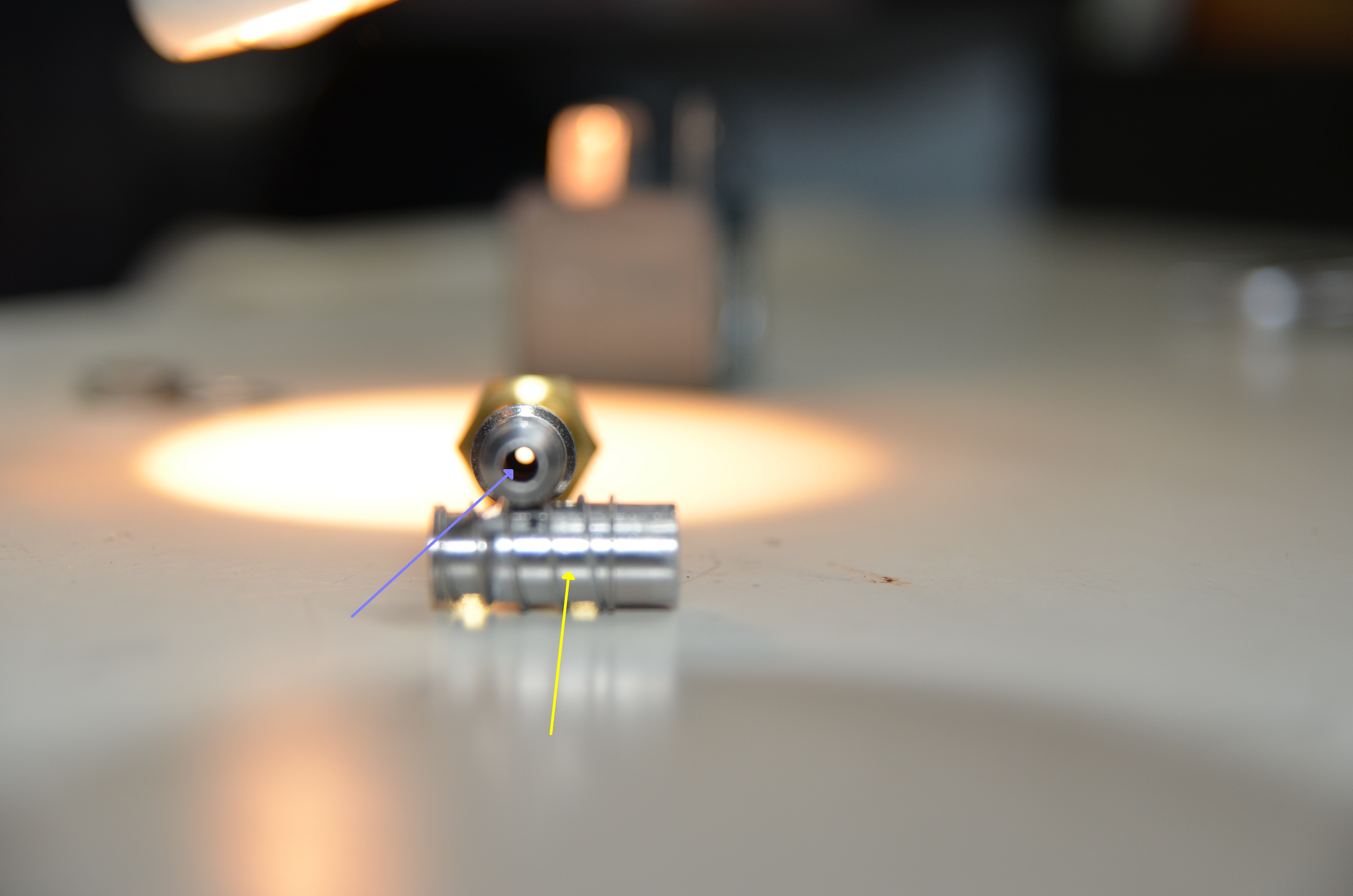

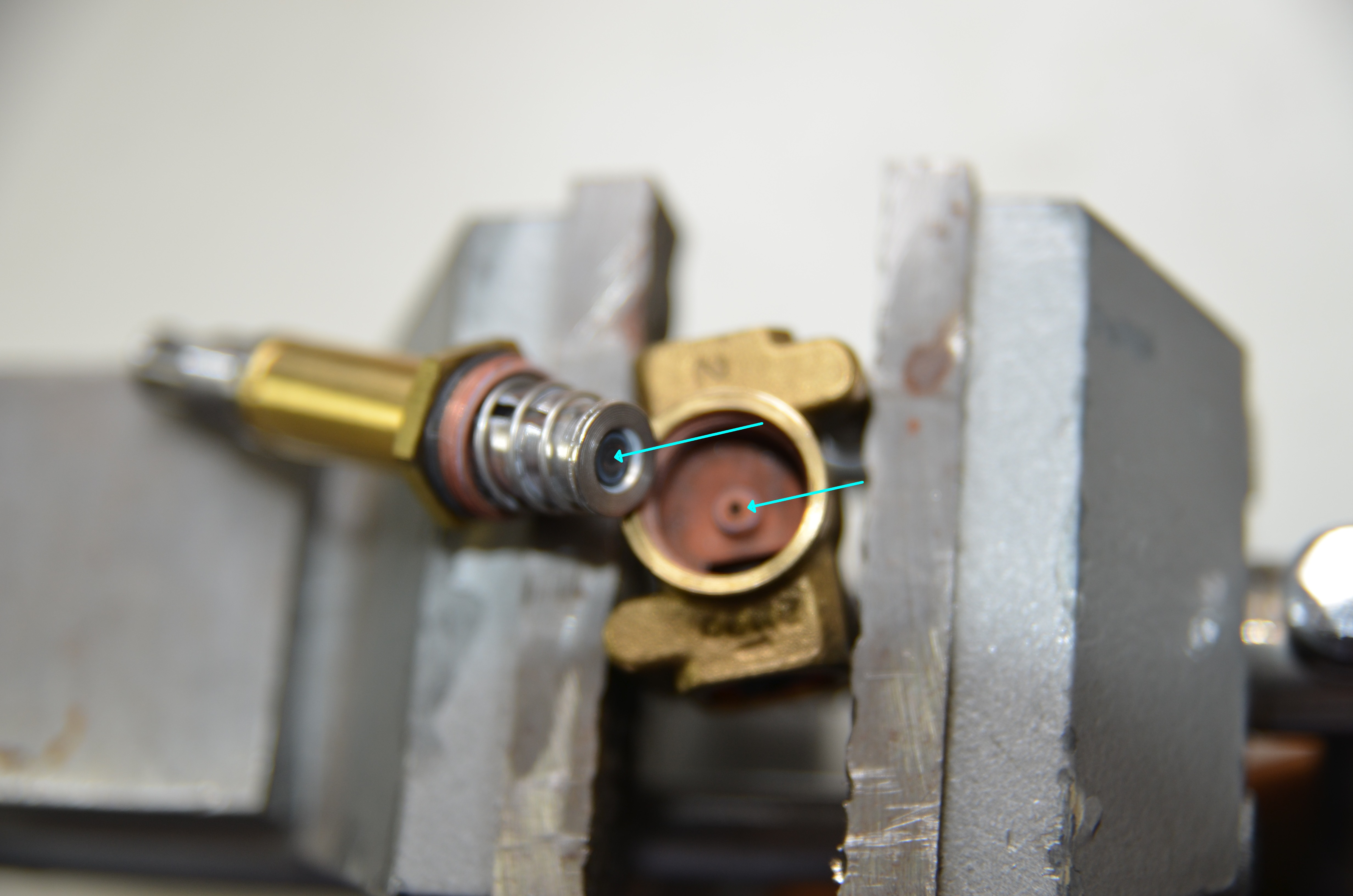

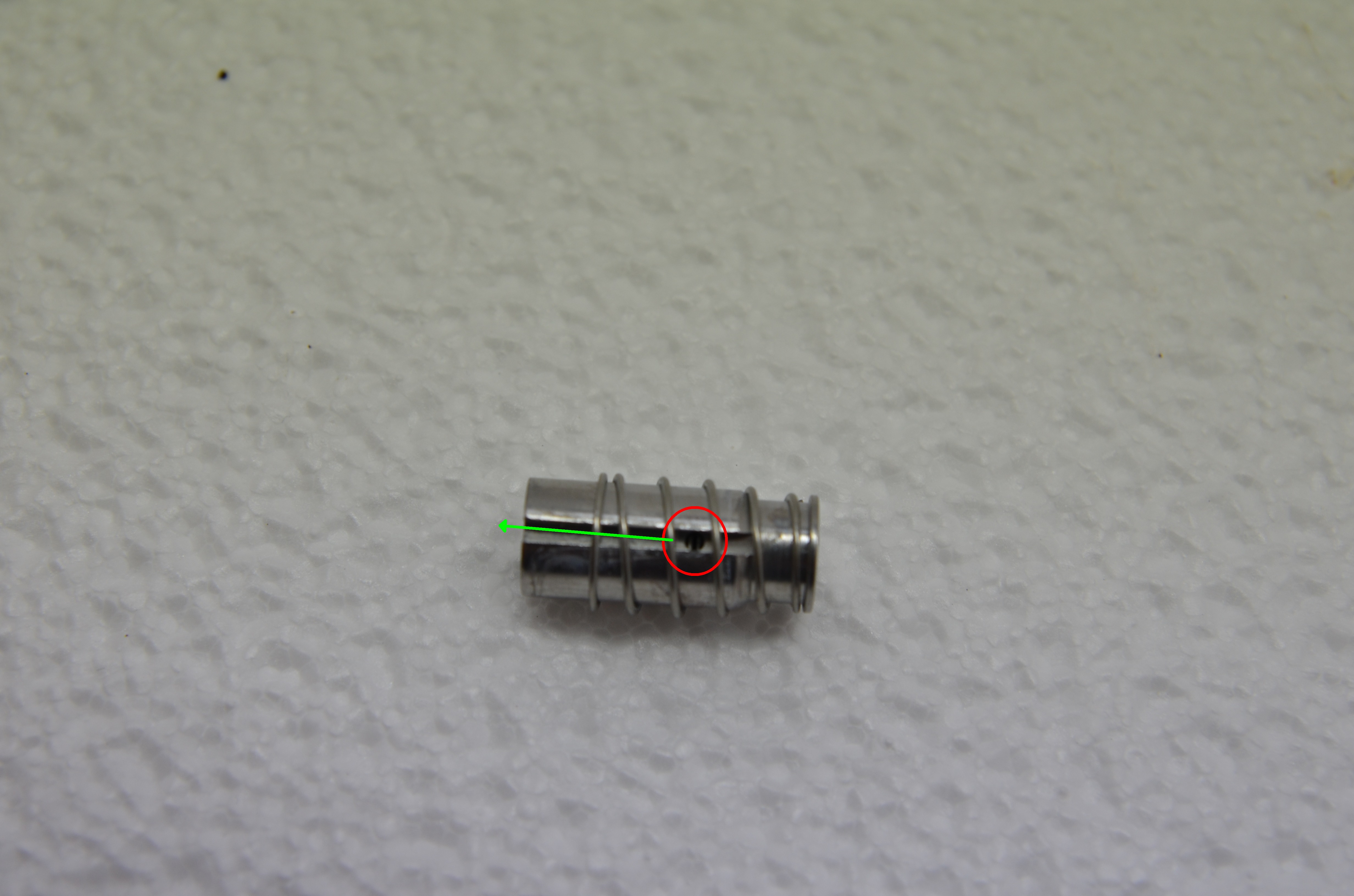

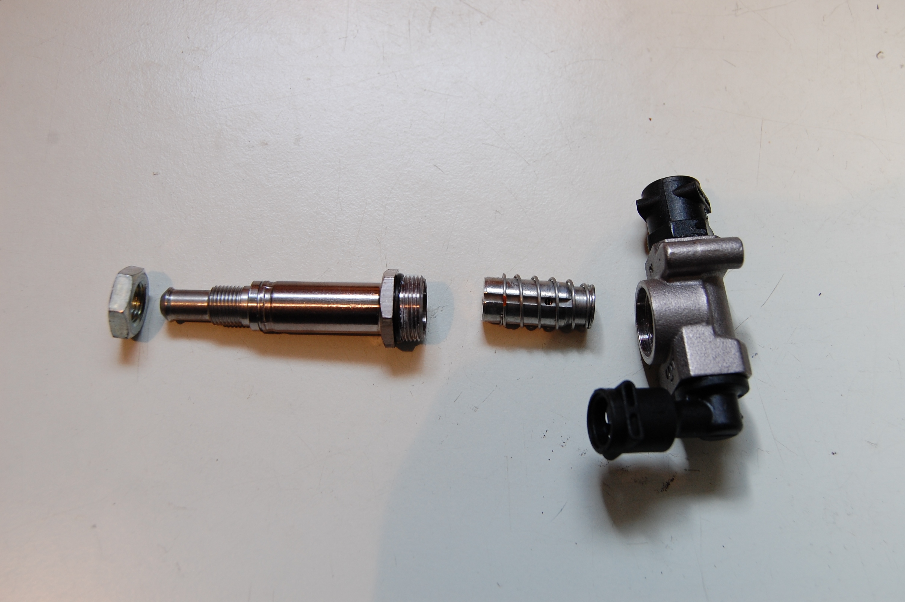

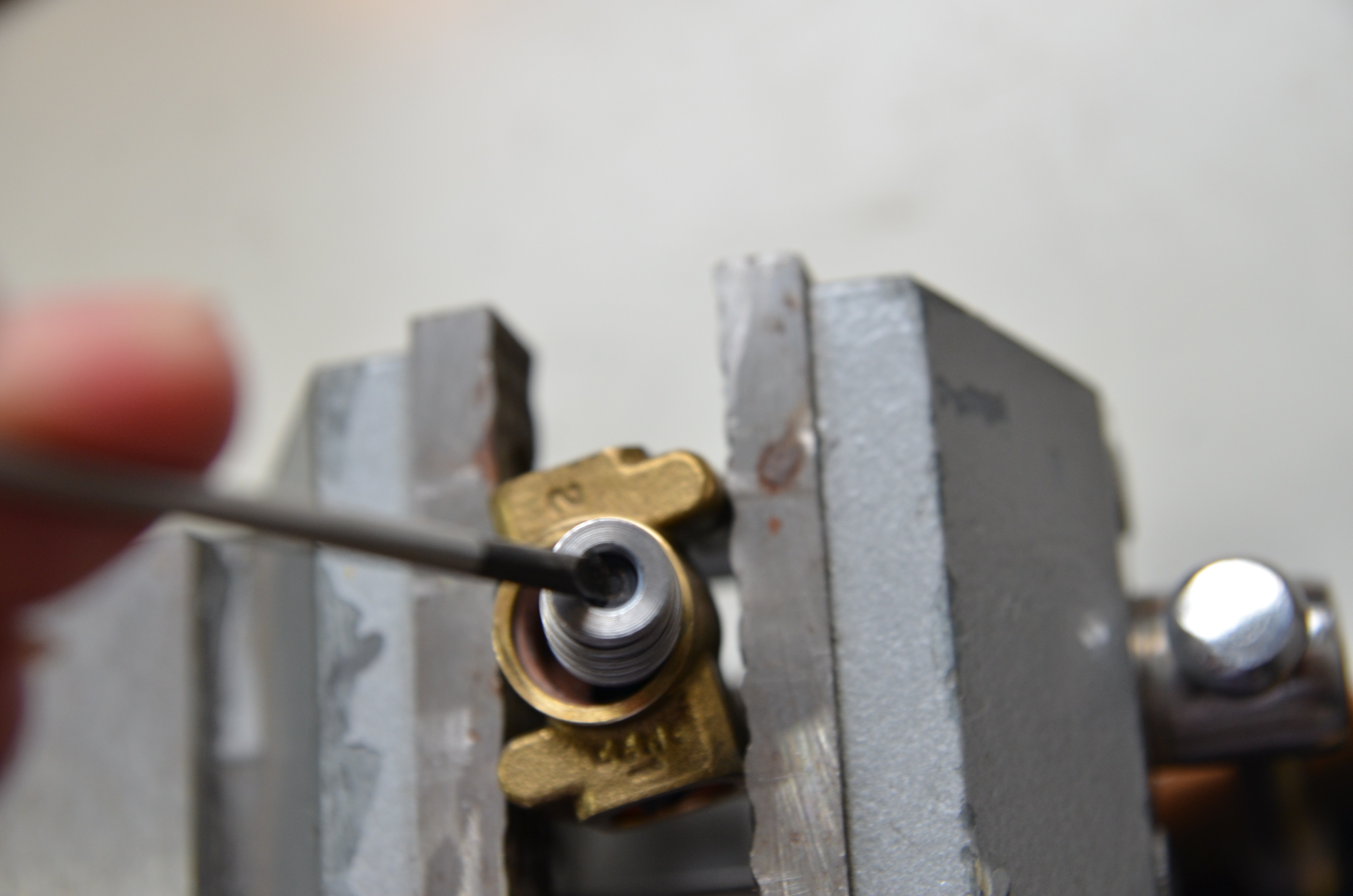

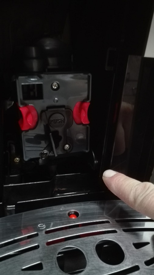

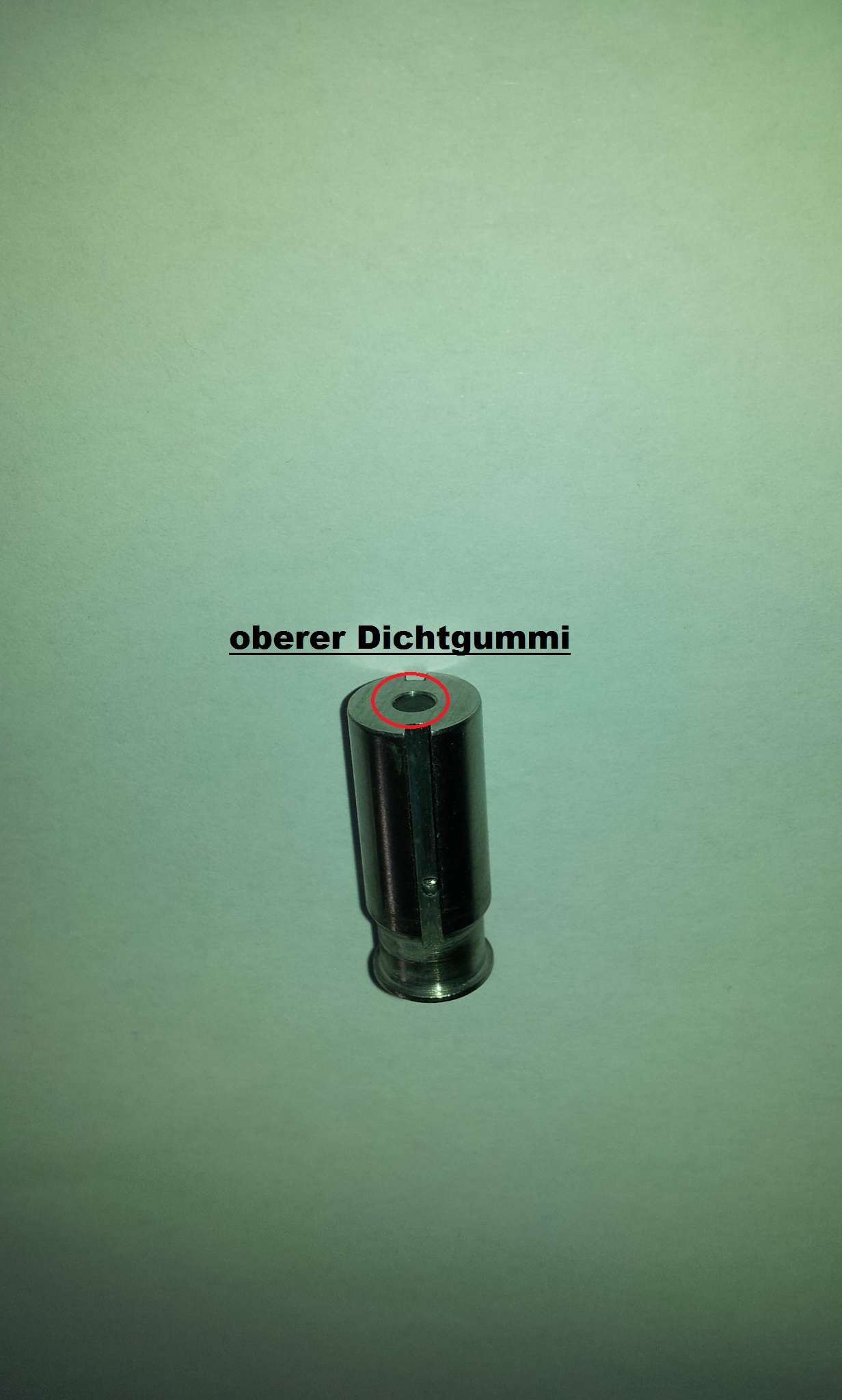

    Ich bin jetzt mal in den Keller und habe eins zerlegt und Bilder gemacht.
    Auf dem ersten Bild sieht man das das obere Teil durchgängig ist (lila Pfeil) Tut also nichts zur Sache. Da kann es nur an der Pressung undicht werden. Das Teil mit dem gelben Pfeil meinte ich mit "Überdruckablassteil".
    Auf dem zweiten Bild sieht man im roten Kreis ein Loch in dem Schlitz. Dahinter liegt eine Feder. Diese Feder öffnet bei Überdruck die schwarze Gummiabdichtung, auf dem Bild rechts, und lässt das Wasser in der grünen Pfeilrichtung über das Oberteil abfließen.
    Auf dem dritten Bild siehst Du wie das zusammenpasst.
    Das vierte Bild zeigt Dir wie Abdichtung reingedrückt wird. Auf der anderen Seite kann man die kleinere Abdichtung auch reindrücken. Dies ist aber um den irgendwann herrschenden Unterdruck im System auszugleichen.
    Somit sollte bei Deinem Fehlerbild die untere Abdichtung,3. Bild, undicht/verschlissen/verkalkt sein.
