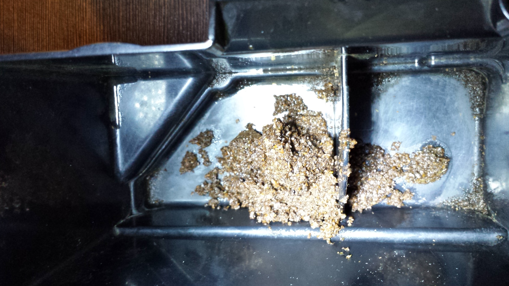

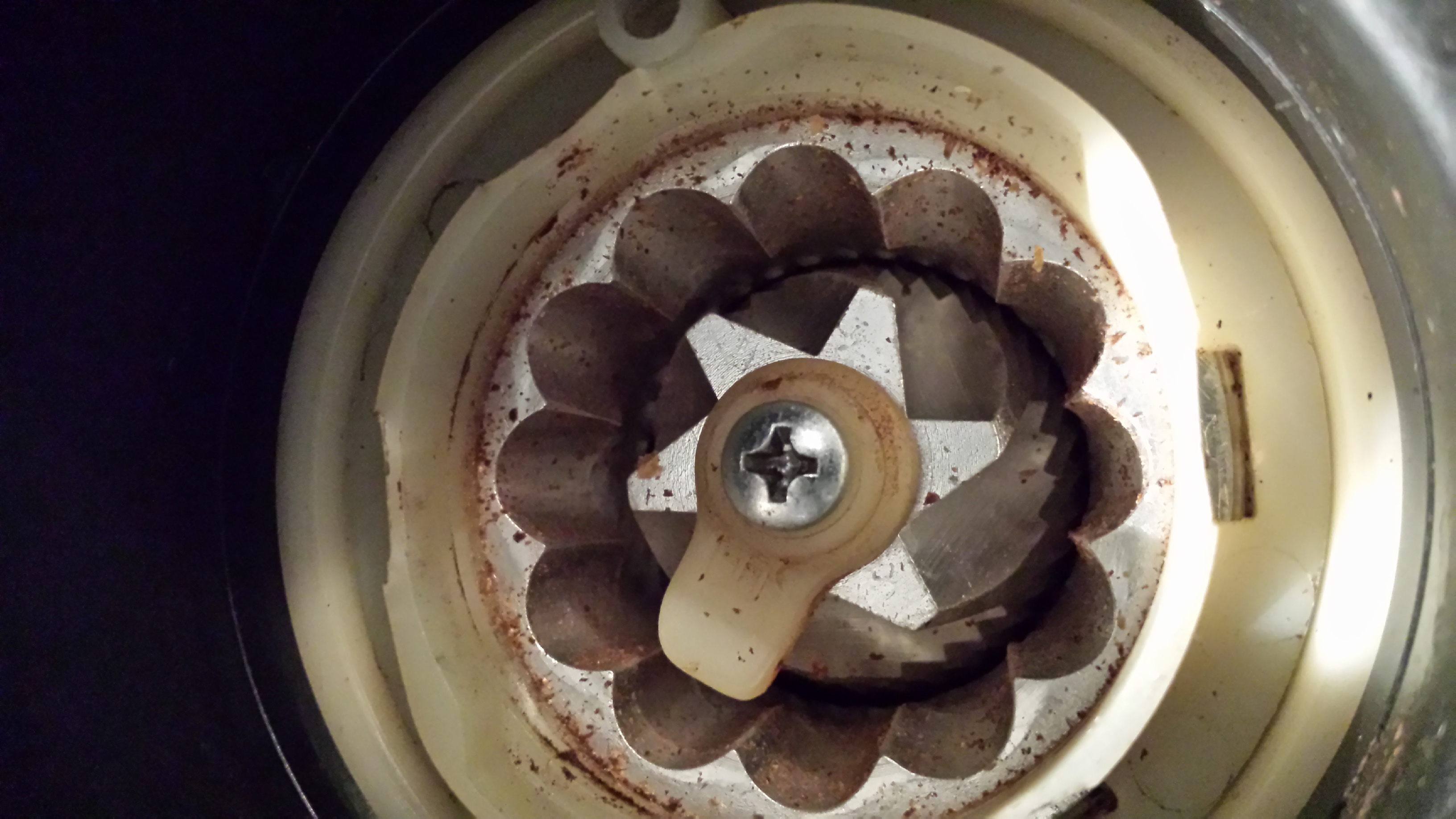

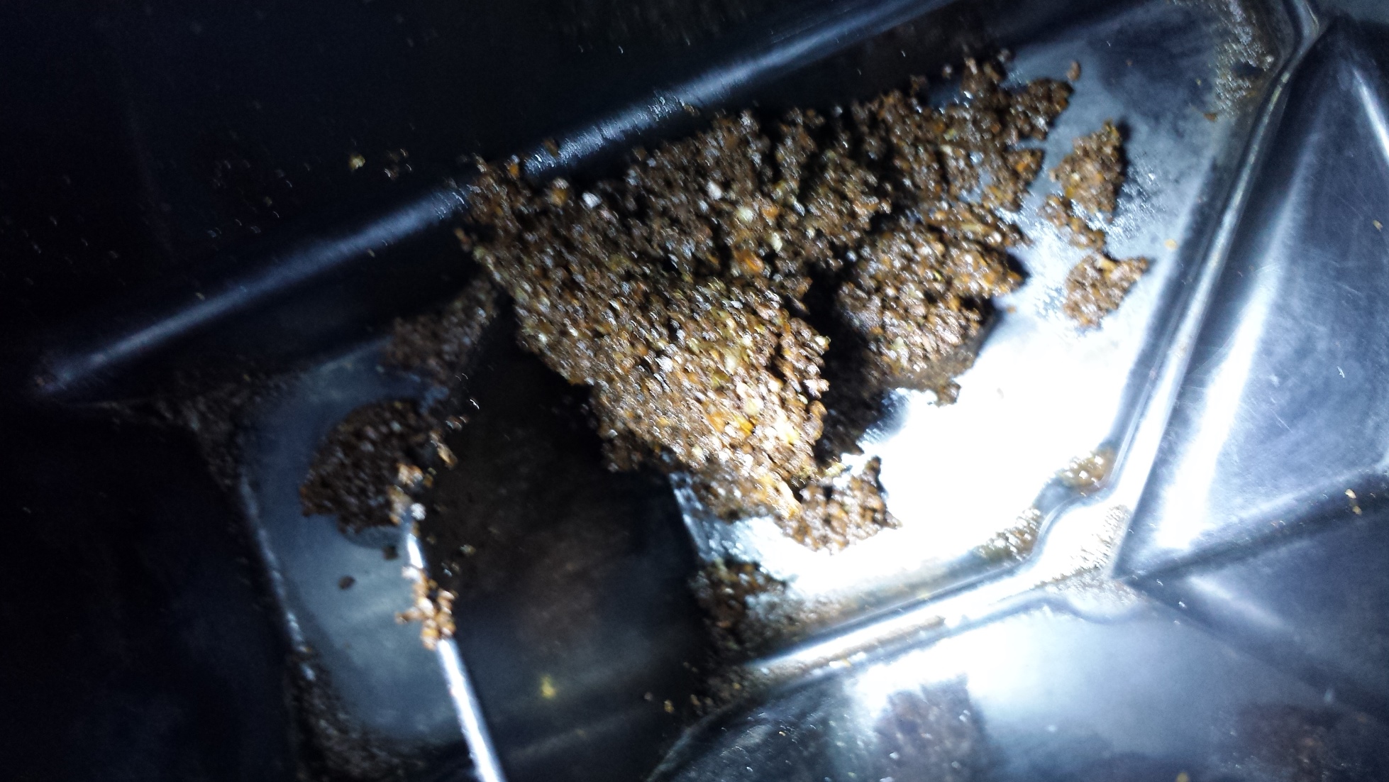

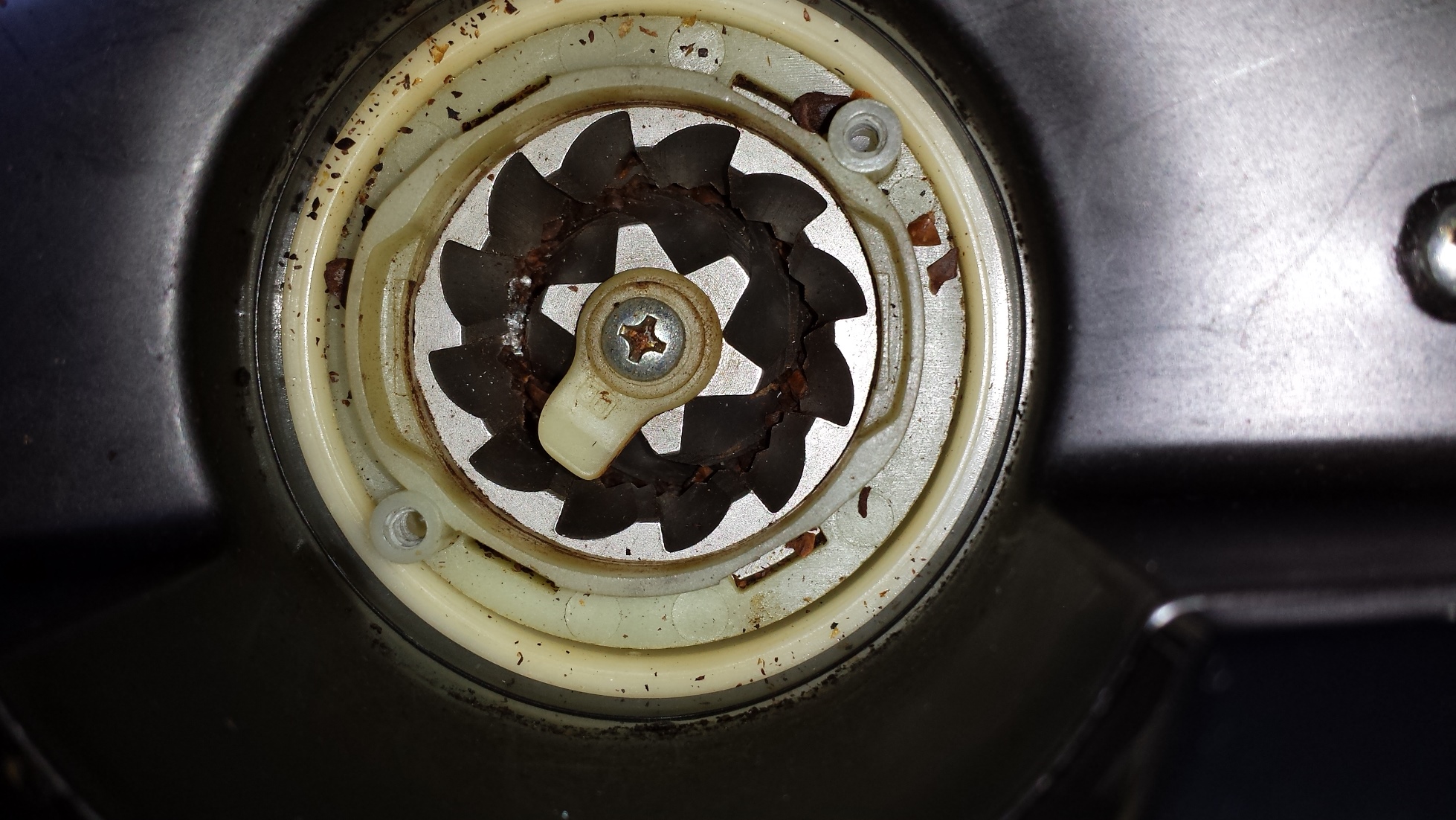

    Genau das wird das Problem sein. Der Michael2 ist unser MW-Spezialist und hat m.W. mit nachgekauften MW-Kegel noch kein brauchbares Ergebniss hinbekommen. Wart mal, der wird sich vermutlich nachher mal dazu äussern. Du könntest solange mal ein Bild von den Kegel und vom Trester machen und hochladen.
  • Buhh
    5
    116
    Interessengebiet
    • 20. Februar 2015 um 17:41
    Hallo Stefan,
    Danke erstmal.
    Hier sind die Bilder...
    Man erkennt, dass es unterschiede zwischen beiden Mahlwerken gibt. Ich hatte mir allerdings darüber keine Gedanken gemacht. Kann es sein, dass....?!
    Nicht nur kann. Das ist 100% so.

    Ich hab ne Frage zu den Nachbaukegeln,
    hab heute bei einer meiner Maschinen das Mahlwerk zerlegt und gereinigt
    und dabei festgestellt das dort auch nicht originale Kegel drin sind zumindest der äussere,
    wie kann man den Unterschied von dem inneren Kegel erkennen?
    Wie es gemahlen hat kann ich nicht sagen da diese einen katastrophalen und defekten zustand hat.
    Gruss Kai
  • michael2
    In Memoriam
    142
    11.562
    • 20. Februar 2015 um 19:59
    Schau Dir die ersten beiden Bilder an. Der Schliff ist komplett anders.
