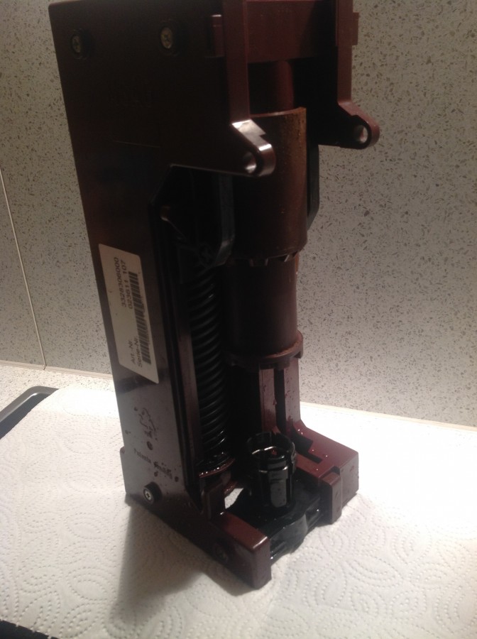

    meine WMF 450 ist mal wieder defekt... das ganze Teil macht echt nur Ärger.
    Kann mir jemand helfen wie ich die Brühgruppe sprich den unteren Teil der Brühgruppe so fest bekomme, dass sie nicht bei jeder 4 Tasse wieder aus dem unteren Bolzen nach oben rutscht? Die Feder oder besser den Spannring habe ich bereits mehrfach geweitet.
    Vielen Dank

    Die muss doch rausrutschen. Oder verstehe ich da was falsch?

    Nö der untere Teil nicht. Die beiden Teile unten schieben sich übereinander. Der Teil welcher direkt um diese Spannfeder liegt muss unten bleiben, sonst funktioniert die ganze Technik nicht.
    Richtig schaut es so aus.......
    Welche Technik? Meinst Du damit auch das Brühen?

    nein Michael, ich meine die Technik mit der Brüheinheit an sich (Kolben rauf und runter und so). :)

    Wenn du ein Tool zum Drehen der Gruppe hast und du diese einmal hoch und einmal runterdrehst,dann hört man deutlich das rast des Spannringes.Wenn du nix hörst ist der Friktionskolben ausgeleiert.(neu kaufen)
    Wenn eine Dichtung im Brühkolben drin ist und der Friktionskolben ok ist,wie soll dann der Kolben nach oben rutschen? So wie du das beschreibst vesteht das keiner was dein Problem ist.
    Wann wie wo rutscht steht der untere Kolben? Wenn der Friktionskolben keine Funktion mehr hat dann kann der Brühkolben nicht mehr in der Stellung stehen wie er soll.

    Bei der Produktion von 2 und 3 Tassen Kaffe, kommt es zu folgendem Problem bei der Brühgruppe.
    Der untere Solis Kolben fährt nicht mehr gemeinsam mit dem Brühzylinder bis runter in den Friktionskolben zurück. Somit bleibt alles oben am Auslaufkolben stehen. Das manuelle ruf und runter drehen mit dem Multitool funktioniert jedoch ohne Probleme. Der untere Solis Kolben fährt, wenn man das ganze manuell macht, bis runter über den Friktionskolben das einrasten ist auch zu hören.
    Wie gesagt es passiert nicht immer, aber immer öfters.

    Dann ist dein Brüheinheit ok.Dann wird sich wohl dein Brühgruppenmotor bald verabschieden.

    Weißt Du wie ich prüfen kann, ob es zu 100% der Brühgruppenmotor ist? Man hört beim produzieren des Kaffees eigentlich die normalen Geräusche, bis auf den Moment wo eigentlich der untere Solis Kolben zusammen mit Brühzylinder runter fahren müsste, somit kommt es nicht zu dem Auswurf des gepressten Kaffees in den Satzbehälter. Wenn ich dann den Restlichen Weg Brühzylinders manuell runterdrehe funktioniert die nächste oder die nächsten 2-3 Tassen wieder alles normal.

    Wie kommst du auf 90€? Den BG Motor kannst du so nicht irgendwo kaufen. WMF liefert keine Ersatzteile an Gewerbliche Wiederverkäufer oder Werkstätten aus. Du kannst als Privatperson bei WMF anrufen und sie bitten das Sie dir einen neuen Motor zusenden. Der Motor von Solís/Schäfer/Wmf 800/1000 würde zwar passen, aber die WMF 450/500 verwendet keine 24V. Nützt dir also nix. Dir bleibt also nur entweder WMF zu bitten das du einen Motor bekommst, oder das gerät zu WMF zu schicken.

    Die endpositionen werden über die Stromaufnahme des Motors bestimmt. Ist die Stromaufnahme durch schwergängigkeit der BG oder verschlossenen Motor erhöht muss dieser ersetzt oder die BG instandgesetzt werden. Wenn du jemanden in deinem Bekanntenkreis mit einer WMF 450/500/800 hast, kannst du dessen BG mal probieren. Dann hast du Gewissheit.
