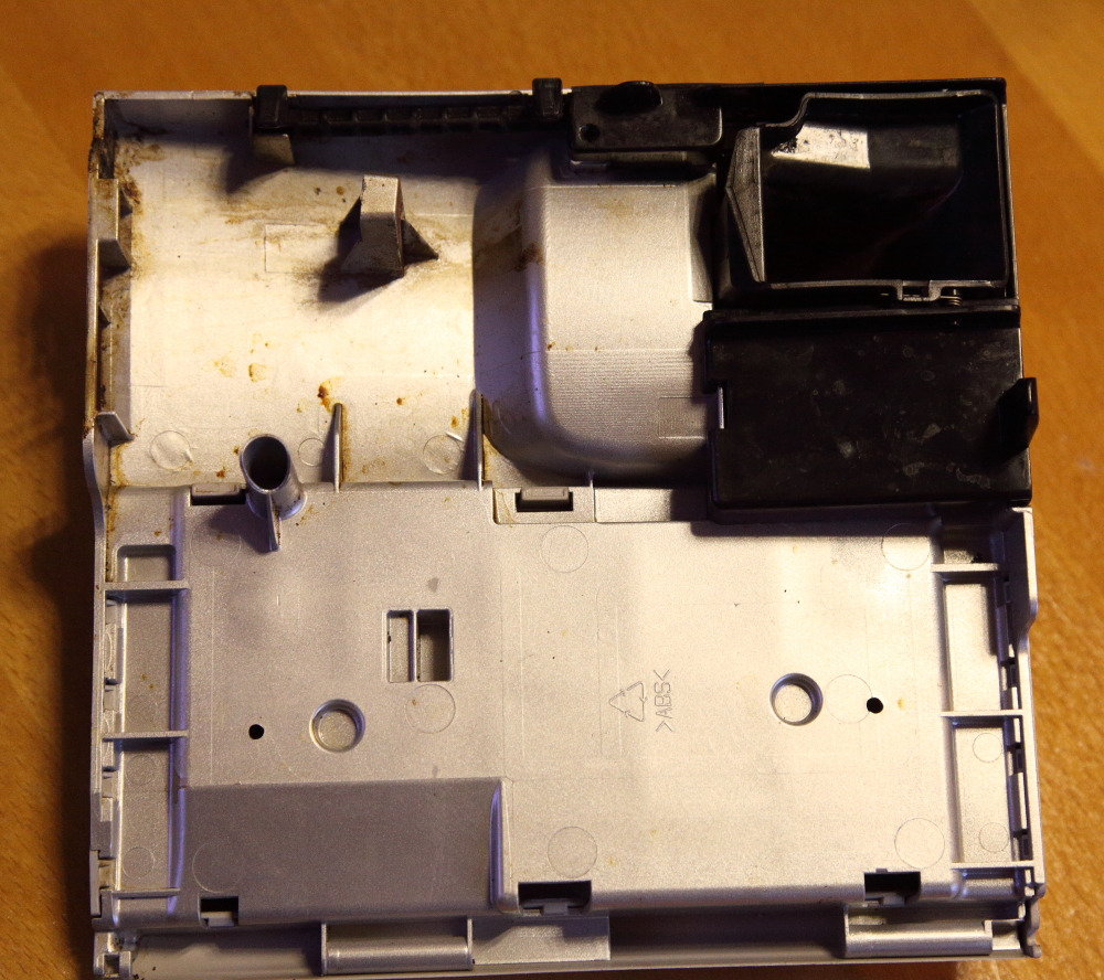

Das ist schon mal recht gut gegangen. Nun habe ich aber das Problem das ich den schwarzen Teil aus der Tür nicht heraus bekomme um die Teile ordentlich zu reinigen. (Bild) Die 2 Schrauben oben habe ich gelöst und einen kleinere, Bilddraufsicht mitte oben. Hab mit sanfter Gewalt versucht den Teil herauszuhebeln, hat aber nicht funktioniert und kaputt machen möchte ich ihn auch nicht. Vielleicht kann mir da jemand auf die Sprünge helfen?
Den Schwenkbecher auf der Seite ohne Feder aushebeln und entnehmen.
Die schwarze Abdeckung abziehen und hinten die Rasterung mit einem kleinen Schraubendreher, leicht, aushebeln.
Den Auslaufbecher innen an 3 Stellen trennen. Ist eingerastet. -

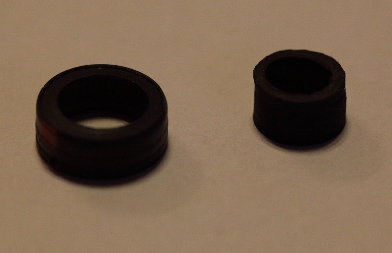

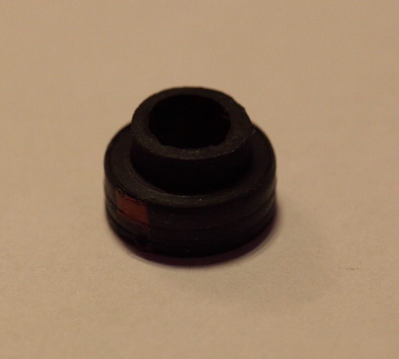

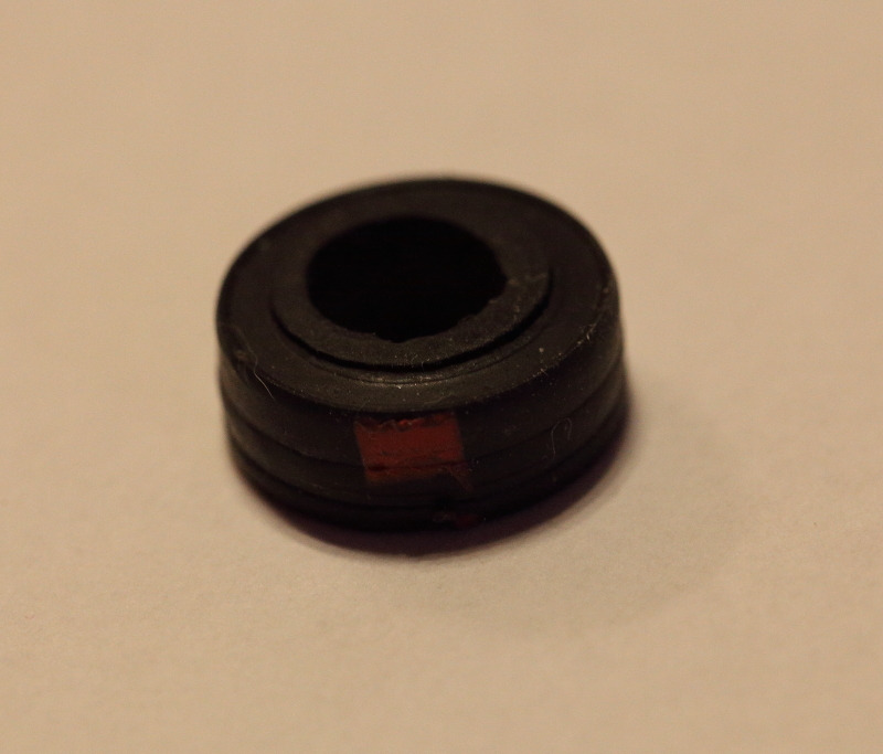

noch eine Kleinigkeit die mich wurmt. Beim Zerlegen der der Maschine hat sich anscheinend ein kleines Gummiteil verselbständigt, nach der Schrauberei habe ich das Teil auf dem Boden gefunden (Bilder). Vielleicht ist es auch gar nicht so wichtig oder es gehört gar nicht zur Maschine, was ich aber eher nicht glaube.
Das Teil besteht aus 2 inneinander geschobenen Gummiringen und der größere Ring hat einen Durchmesser von 14 mm.
Vielleicht kann mir jemand weiterhelfen und mir erklären wo dieses Teil an der Maschine nun fehlt, wenns denn überhaupt zu dieser gehört. -
Habe ich noch nie gesehen.
Danke Stefan, dann brauche ich mir deswegen keinen Kopf mehr machen.
