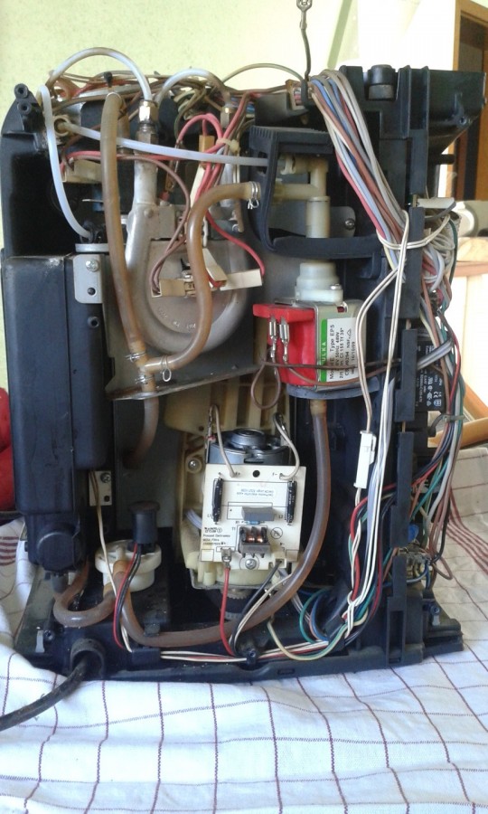

    hier ein Foto von meiner ESAM3500, rechts seitlich ist die Leistungsplatine und mittig links oben die Dampfheizung
    und der Thermoblock
    vielleicht hilft es
