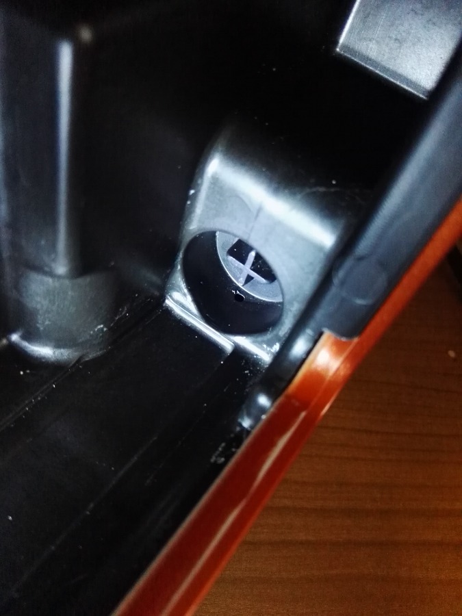

    [color=#0000CD]Moin Stefan,
    Messen geht so nicht. Mit der Schublehre kommt man da nicht rein.
    Was anderes hab ich nicht.
    Interessante Fotos, mal schaun ob Dir was auffällt
    [/color]
    [color=#0000CD]Mich wundert, das kein Wasser ins Gehäuse läuft? Auf jeden Fall geht der Tankstutzen relativ streng rein.
    Also sitzt die Dichtung eigentlich gut. Trotzdem schleicht sich Wasser dran vorbei. Wenn auch langsam.
    Ich werde jetzt die Rückwand abschrauben und die Kupplung von innen/hinten genau ansehen.
    Bis dahin Gruss, Rocka[/color]

    Das ist eine 3fache Lippendichtung. Dann müsste das Loch im Gehäuse
    oval sein, bevor das Wasser da vorbei kann.
    Sobald der Tank bewegt wird, ist schon alles nass, was logisch ist.
