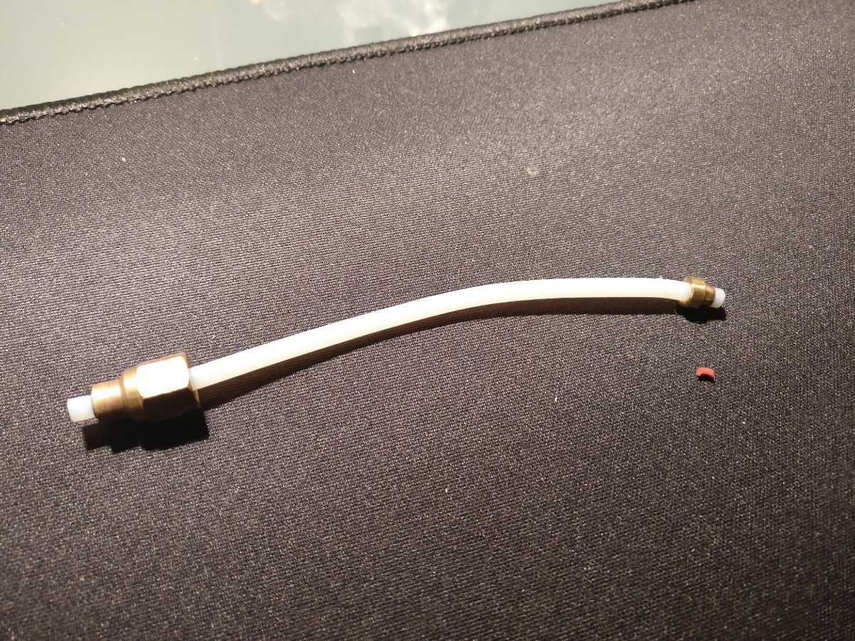

    • 29. September 2018 um 21:52
    Nachtrag: letztendlich war es ein Stück eines defekten O-Rings der den Wasserkreislauf verstopft hat.

  • BR365
    12
    126
    • 29. September 2018 um 23:36
    Sowas doofes aber auch! Wie hat sich der Krümel dorthin verirrt!!
