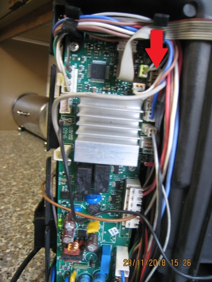

    Kannst du denn Hallsensor von der Platine abziehen und sagen was dann passiert?
    Ich kann bei Platinen und Displayfehlern helfen.
  • Norri80
    2
    189
    • 29. November 2018 um 13:16
    • #20
    Wo ist der nochmal?
