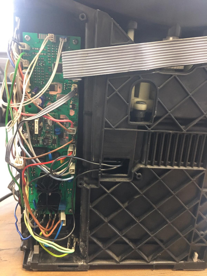

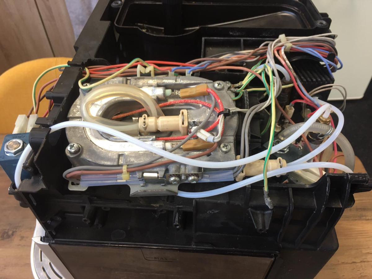

    Gestern habe ich meine Kaffeemaschine geöffnet, um sie gut zu reinigen. Dies ist nicht das erste Mal, dass ich dies tue, aber diesmal habe ich vergessen, den Stecker zu ziehen. Nach dem Entfernen einiger Kabel ist ein Kurzschluss aufgetreten. Ich habe sofort den Netzstecker gezogen. Nach einer Weile habe ich versucht, das Gerät einzuschalten, aber nichts auf dem Bildschirm. Ich höre auch nichts wie die Zahnräder usw. arbeiten.

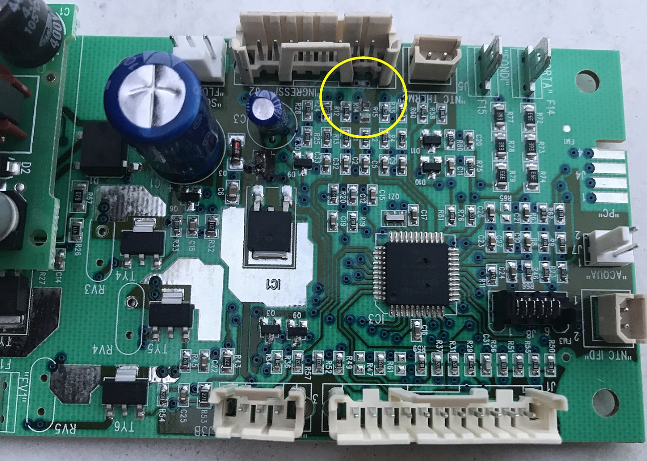

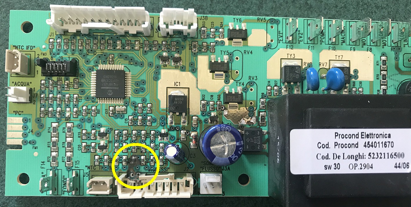

    Ich schaute auf das Mainboard und sah, dass ein Chip kaputt war. Ich denke, es hat nach dem Kurzschluss gebrannt. Der Chip: PIC18F452. Ich habe das Power Board durch ein neues mit der gleichen Nummer ersetzt, aber die Maschine funktioniert immer noch nicht. Ist sonst noch etwas kaputt?
    Danke im Voraus.

    Ja, ich habe alles richtig angeschlossen. Es waren mehrere Kabel dicht beieinander, weil ich eine Reihe von Dingen abgeschraubt habe.

    Hast du eine neue oder gebrauchte Platine eingebaut?
  • andreas022
    12
    • 15. Januar 2020 um 16:54
    • #14
    Ich habe eine gebrauchte Platine eingebaut.
    Aber der Verkäufer sagte mir, dass das Platine funktioniert.

    Stimmten den die Nummern der alten und neuen/gebrauchen Platinen überein? Es gibt auch verschiedene Bedienplatinen, die müssen sich zur Steuerung passen.

    Als eine gebreauchte Leistuungsplatine wird eingebaut die einen Werksreset hat bekommen, und Bedienplatine ist defekt, dann wird Maschine nichts machen... weil Leistungsplatine noch initialisiert werden muss gemaess den Hinweise auf dem Display [bei gutem Display :1f609: ]...
    (also auch BG-Motor wird dann nicht bewegen und auch Relais wird nicht klacken).
