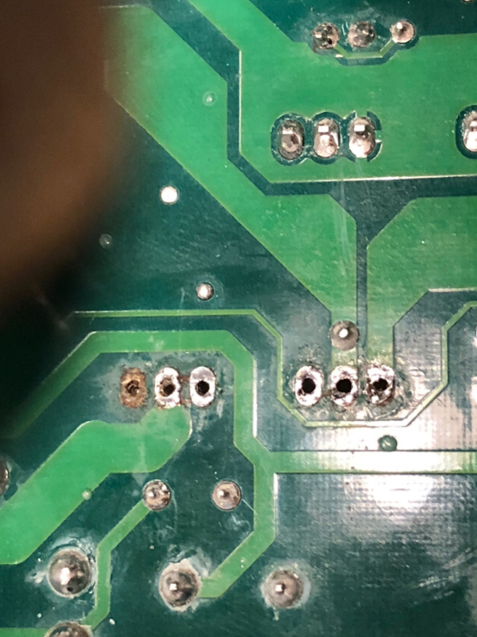

    Beim auslöten hat sich auch ein Kupferring von der Rückseite der Platine gelöst? Die Platine ist doch zwei lagig, und solange Kontakt zum nächsten Bauteil auf der oberen Seite besteht ist das egal, richtig?

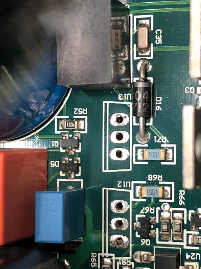

    Habe mal ein Foto angehängt. Was könnte den noch defekt sein?
    VG und Danke!

  • Achim
    90
    943
    • 29. September 2020 um 13:36
    Glaube nicht das die Platine nur 2lagig ist.
    Was ist mit der Diode davor ?
  • Heinz Rindfleisch
    Service-Sklave
    252
    4.862
    Interessengebiet
    • 29. September 2020 um 17:03
    Zitat von Pardc
    Habe mittlerweile einen BUK9535-55A auch eingesetzt,
    Ich weiß ja nicht, mit welchem Dachdeckerlötkolben Du an der Platine arbeitest, aber vermutlich hast Du den MOSFET beim Einlöten durch elektrostatische Probleme direkt wieder zerschossen.
    Die auf dem Foto zu sehende Diode D16 ist die Freilaufdiode für den Mühlenmotor, mit dem Dauerlauf hat sie vermutlich nichts zu tun.
  • Pardc
    14
    • 1. Oktober 2020 um 10:24
    Guten Morgen,
    Achim: ok... mehrere Layer... aber der Kontakt doch nur auf der oberen Seite.
    heinz: ja du hast recht. Habe mir auch eine neue Lötspitze und entlötpumpe gekauft. War ziemlich bescheuert von mir.
    Kann es an einem Bauteil vor dem MosFET liegen?
  • Rucsackindianer87
    18
    238
    • 4. Oktober 2020 um 18:52
    Die Platine hat 4 Lagen.
    Der MosFet wird defekt sein und wenn du pech hast ist der IC 74HC14 U3 auch gestorben. Dieser steuert den MOSFET an. Von dem Baustein U3 geht es über den 1K R68 auf das Gate zum Mosfet U12.
    Das Problem wird eher sein den MOSFET BUK9535-55A zu bekommen, da dieser obsolete ist.

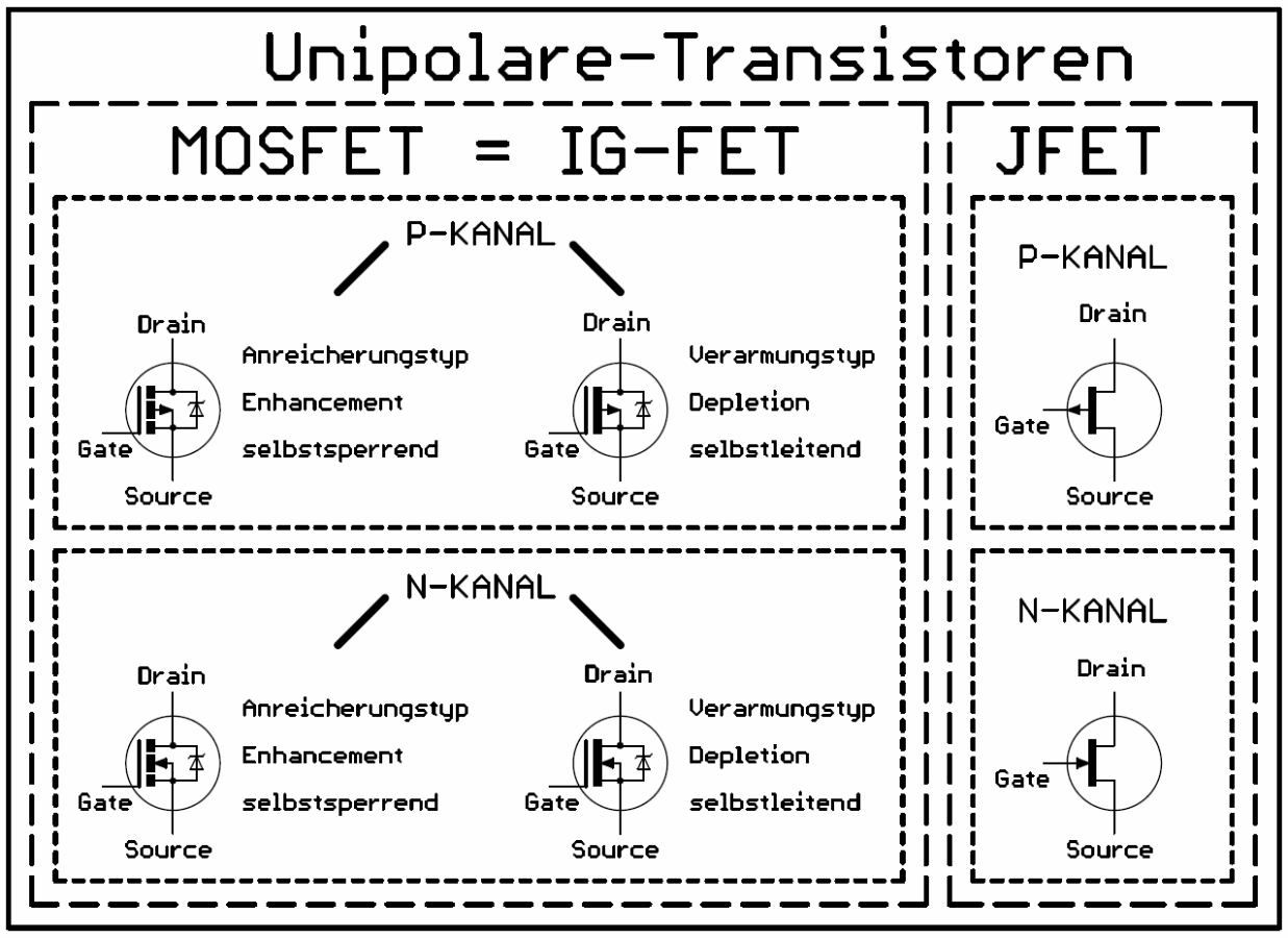

    • 5. Oktober 2020 um 15:48
    • #14
    Hallo Achim,
    Das würde ich an deiner Stelle nicht versuchen ;D
    Der IRF5305 ist ein P-Kanal MoSFET, aber du brauchst einen N-Kanal MoSFET!!!
    Siehe Bild; IG-FET; N-Kanal, Selbstsperrend
