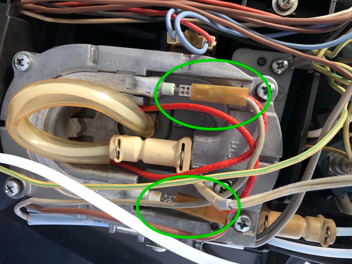

    Ab heute hat die Heizung des Gerätes keinen Strom. Ich habe die Heizung und die Sicherungen gemessen und sie sind nicht defekt. Das Gerät funktioniert nicht fehlerhaft, sagt aber ständig: Aufheizen ...
    Wo ist das Problem?

    Welche Messwerte hast du denn erhalten als du den Thermoblock gemessen hast? Also wieviel Ohm?

    Thermoblock = 42ohm.
    Wie auf dem Bild bekomme ich keine 230V an den Anschlüssen.

    Mess mal an den Abgängen an der Leistungselektronik, ob da Spannung anliegt

    An den Punkten der Leistungselektronik liegt keine Stromversorgung an. Ich habe die Kabel des Thermoblocks gemessen und es gibt keine Unterbrechung in ihnen.

    Wenn im Testmodus beim ansteuern des Thermoblocks sich auch keine Spannung messen läßt, ist der Triac TY2 defekt. Das ist ein BTA16-700. Poste mal zur Sicherheit den CodDelonghi der Leistungselektronik.
    Sorry, richtig ist TY2: BTB16-700BW

    Im Testmodus liegt auch keine Spannung an. Cod: 5232119700

    Vielen Dank. Triac ersetzt, aber ohne Erfolg. Immer noch keine Spannung an der Heizung.

    in dem Bereich des Triacs ist ein SMD-Widerstand (47-Ohm). Dieser ist in Reihe mit mit dem Gate-Anschluss (der äussere Anschluss vom Triac)
    geschaltet. Bei mir war dieser auch durch. Hab` diesen durch einen herkömmlichen Widerstand ersetzt (1/4-Watt).
    Mess mal vom Anschluss (Triac) über diesen Widerstand...

    Danke, die Heizung funktioniert wieder! Ich habe den Triac und auch die Verbindungspunkte für die Heizung neu verlötet.
