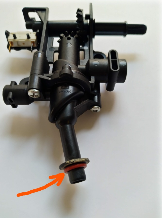

    Guten Tag zusammen,
    hatte heute eine Idee bzgl. der immer wieder auftretenden Probleme mit Undichtigkeiten der Expansionskammer.
    Mir ist durch verschiedene Beiträge aufgefallen, das scheinbar besonders die Maschinentypen mit den Magnetventilen Probleme damit haben.
    Eventuell ist bei diesen der Druck, der von den Magnetventilen nach der Dampferzeugung abgebaut wird, wesentlich höher, als bei Maschinen ohne Ventile.
    Auch scheint es einen Zusammenhang mit dem Dampf zu geben. Auf einigen Fotos hier und in anderen Foren sieht es immer so aus, als ob an dem oberen
    Anschluss der Expansionskammer, in den das Ablaufröhrchen des Heißwasserventils aufgesteckt ist, sehr viel Wasser, vermutlich aber eher Dampf, entweicht.
    Ich komme zu diesem Schluss, da bei unserer ECAM 23.420 (ohne Ventile) dieses Problem nur minimal vorhanden ist.
    Nun habe ich mal meinen Dichtungsvorrat angesehen, ob dabei vielleicht eine Dichtung dabei ist, die auf das Abflussröhrchen des Heißwasserventils passt.
    Tatsächlich habe ich was gut passendes dabei gehabt. Es handelt sich im eine Dichtung, die seinerzeit hier im Shop immer im Dichtungssatz zu den Esam Brühkolben dabei war.
    Diese diente einer eventuellen Neuabdichtung des Solenoidventils. Ich habe diese nie gebraucht. Die Dichtung hat einen Außendurchmesser von ca. 11mm.
    Diese passt prima auf das Röhrchen des Heißwasserventils. Die gleiche Dichtung konnte ich jetzt in den bekannten Shops nicht finden.
    Eventuell kann man so auch den vom oberen Ventil kommenden Schlauch, der in die Expansionskammer führt, etwas abdichten.
    Ich habe es bis jetzt noch in keiner Maschine getestet, aber eventuell bewirkt dieser O-Ring eine Abdichtung nach oben hin und verhindert dadurch die massive Verkalkung an dieser Stelle.
    Auf dem Foto kann man sehen, wie ich das meine. Vielleicht kann das ja mal jemand testen und über Erfahrungen berichten.
    Ich denke, das es bei den Maßen der Dichtung nicht auf das genaue Maß ankommt. Eine etwas kleinere Dichtung wird sicher auch funktionieren.
    Etwas Silikonfett sollte zusätzlich auch etwas Besserung bringen.
    Freue mich auf Rückmeldungen.
    LG Heini

    Es hat wohl einen Grund, warum dies nicht fest verschlossen ist !
    Druckaufbau in der Kammer ?
    Außerdem entlasten die Ventile nicht in der Kammer ! Kommt alles vom oberen Brühkolben !
    Der Kalk der sich dort ablagert, ist der Wasserdampf, der in der Kammer entsteht. Und die Luft die dabei entsteht muss ja auch entweichen können !
    Die Kammer selbst kann man mit z.B. Sikaflex abdichten, dies habe ich schon etlichen Threads geraten.
    Schon klar, aber unten ist die Kammer doch offen. (Ablauf)
    Ja, ich weiß. Aber da widersprichts du dir gerade selbst. Einmal soll diese nicht fest verschlossen sein, andererseits dichtest du sie mit Sicaflex ab. :1f609:
    Habe neulich bei einer Maschine den Spalt zwischen den beiden Hälften der Expansionskammer mit Silikonfett gefüllt.
    Sollte eigentlich auch etwas helfen.
    Es geht doch vom oberen Ventil ein Schlauch in die Kammer, da wo bei den anderen Maschinen der Ablauf des Heißwasserventils draufsteckt.
    Werde bei Gelegenheit mal nach einem passenden O-Ring für die Abdichtung der Expansionskammer schauen. Mal sehen was es da so gibt.

    auf die Idee kam ich mit der Dichtung auch, als ich die Wiederstände und den Thermosensor bei meiner ECAM erneuert habe.
    Ich habe auch eine Dichtung gefunden, die stramm auf das Rohr passt. Allerdings war sie zu dick, so dass ich das komplette Element nicht weit genug
    nach unten geschoben bekam und es dadurch nicht festschrauben konnte. Die Dichtung müsste schon sehr dünn sein, um sie in das untere Rohr zu schieben.

    Das mit der Dichtung bringt nichts, wie ich in Nachhinein festgestellt habe. Schade, hatte gedacht dass es da raus kommt. Aber das Wasser fließt irgendwo unten raus. Nur die Abdichtung des Deckels gegen das Chassis wird was bringen.
