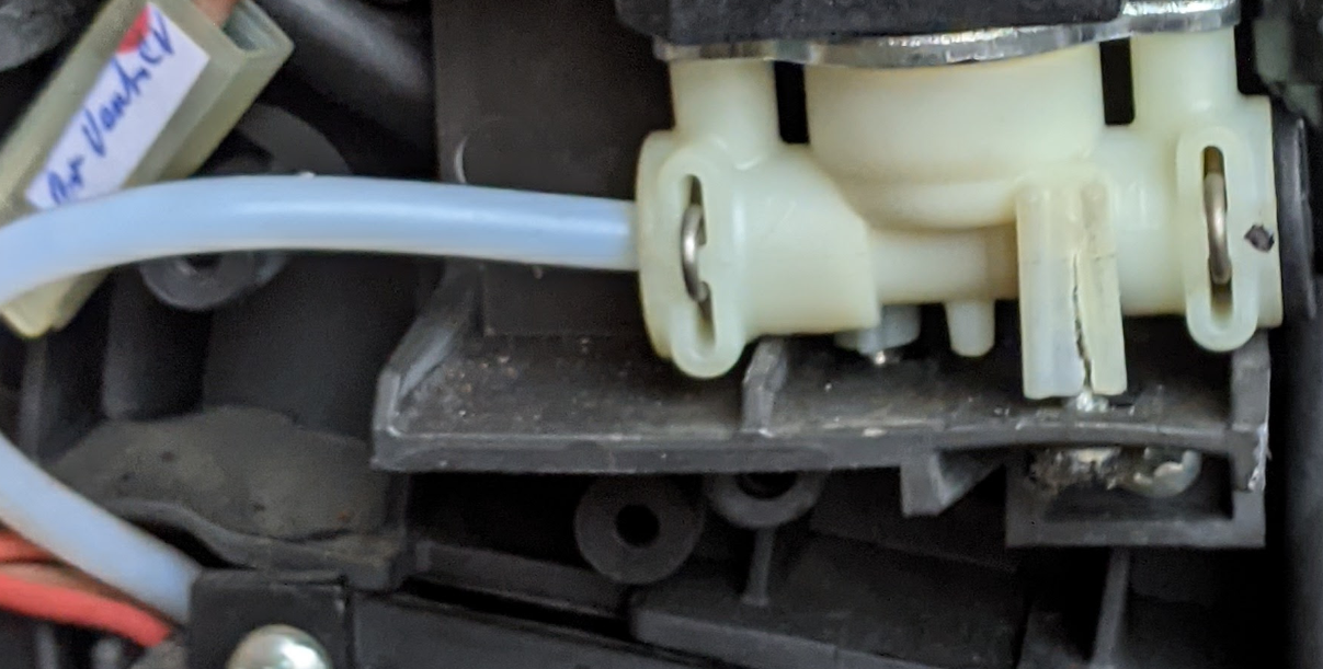

  • In der Anlage 3 Foto: Messvorgang Heizung (Thermoblock?) mitte.
    Sind das Sicherungsschalter?
    Muss der Thermistor erneuert werden? Der muss richtig heiß geworden sein und es waren beide Leiter verdrallt.
    Ach so, Tread 31 erstes Bild, Erklärung diese Befestigungsschraube war zu lang!
    Bei wem kann man Schrauben kaufen? 3.0 x ? kurz und 3.5 x ? kurz und gibt es einen Katalog und oder eine Explo-Zeichnung wo, welche Schraube hingehören sollte (n).
    Wie kann ich die Magnetventile im ausgebauten Zustand messen? Im Normalfall ist der -quer- Anschluss die Erdung. Die beiden links und rechts die Schaltung (+ und -) mit wieviel Öhmer in Funktion?
    Beispielfoto Pumpe.
    Ja, Danke vorab.

  • Beim Temperatursensor (Thermistor) würde ich erstmal nur die Wärmeleitpaste erneuern. Die sieht spröde brüchig trocken aus.
    Den kannst du auch durchmessen. Sollte irgendwas mit 120kohm bei Zimmertemperatur haben. Die verdrillen Anschlussdrähte sind normal.
    Messwert Dampfheizung sieht gut aus.
    Die Temperaturschalter scheinen OK zu sein, aber können trotzdem Probleme verursachen. Würde ich tauschen.
    Messwert Pumpe ist egal, läuft oder läuft nicht. Elektrisch gehen die eher selten kaputt, meistens mechanisch.
    Schrauben einfach ähnliche Edelstahl Blechschrauben nehmen. Länge sollte ungefähr passen. Sind ja fast überall die gleichen verbaut.
    Besonders der untere Temp.-Schalter (Temp.-Sicherung) macht regelmäßig Probleme.
    Wie Heini schon schrieb - Würde aber BEIDE ersetzen, da Du jetzt alles zerlegt hast und es so einfacher ist diese zu tauschen.
    Dann ist erst einmal Ruhe !! :1f609: Beide Temp.-Sicherungen haben den GLEICHEN Wert: 318°C. In den neueren Maschinen sind auch
    2x 318°C verbaut. Hab bei meiner auch auf 2x 318°C "umgerüstet -> keine Probleme !! :1f642:
    Das die Maschine so schlimm aussieht, hatte ich mir nicht vorgestellt. Jetzt weiß ich auch was Du meinst mit Schrauben fehlen, etc...
    Du hattest doch eine neue Pumpe bekommen, oder ? Und eine Kugel hattest Du auch per "Express" geliefert bekommen.
    In diesem Sektor bist Du auf der sicheren Seite.

  • Ja Thomas, sei gegrüßt,
    entschuldige hatte mich falsch ausgedrückt. Mit Motor meinte ich natürlich den kompletten Antrieb, also das komplette Polyamid Teil.
    Ich werde das jetzt so durchziehen. Einmal habe ich Deine und Eure Hilfe. Zum anderen, streng genommen eine neue Maschine und sollte Ruhe haben. Werde noch einige Fragen haben. Die Angst habt Ihr mir genommen. Es ärgert mich, dass ich vor fünf Jahren mein gutes Werkzeug verschenkt habe. Weiterhin, dass ich nicht früher gegoogelt habe. Hätte mir viel Geld ersparen können. Ja, und dass schlimmste ist die fehlende Kommunikation.
    Was ich nicht verstanden habe:
    Wie heißt der Heizkörper auf meinen Bildern Tread 31-32. Und in diesem Alu Ring sind zwei Spulen verbaut? Zwei unsichtbare über einander liegende Heizdrähte?
    Wie heißt der obere Heizkörper? (Der ist noch nicht ausgebaut) Foto mit Ohmwert kommt morgen. Nur das Ventil ist freigelegt. (Tread 31 Bild 3)
    Bestellen werde ich also noch zwei Thermoschalter (318°), und ein neuer Thermistor, wenn ich Euch richtig verstanden habe in blau.
    Soll ich nicht noch beide Magnetventile erneuern?

    Thomas, die Heizung habe ich eben auch bestellt, komplett mit der Brüheinheit in 6mm Nr. 7313213911
    Ich habe aus einem Tread von @Stephan entnommen das der Durchmessen oben auf der Heizung eingegossen ist. Dies ist bei mir der Fall (D=6)

    Heini-22 schrieb:
    Oben das Teil, mit den zwei Heizwicklungen, ist der Durchlauferhitzer.
    (Achtung. "Klugscheißer") :1f607: ....auch Thermoblock genannt... -> Nix für Ungut, Heini :1f44d:
    In diesem Thermoblock ist eine etwas hellere Heizschleife in Form eines "U" eingelassen. Auf der Unterseite dieses ALU-Blocks ist diese Heizschleife noch einmal eingelassen. Bei einem defekt bekommst Du diesen einzeln oder kpl. mit dem Brühkolben, Sicherungen und Thermosensor (NTC) einbaufertig. In Deinem Fall aber wird wahrscheinlich nur der Thermoblock benötigt.
    Aber Achtung: Diesen Block gibt es in einer 6mm und in einer 5mm-Version. Welcher bei Dir verbaut ist, erkennst Du an der eingestanzten Zahl -> entweder eine "6" bzw. nichts oder eine "5". Ein 5mm-Block wird empfolen, da fast immer lieferbar und die Auslauf-Temp., bedingt durch den kleineren Querschnit (Durchfluß-Geschwindigkeit) höher ist. :1f609:
    Schau erst einmal, welcher Block bei Dir verbaut ist. Bis dahin halte die Bestellung noch zurück.
    Die Magnet-Ventile kannst Du auch extern (ohne Maschine testen -> direkt mit Steckerhülsen mit Netzspannung (230V) ansteuern.
    Bau´ die Ventile mal aus und begutachte sie mit Deinem scharfen Auge :1f609:
    Damit Du mit den Messungen weiter kommst´:
