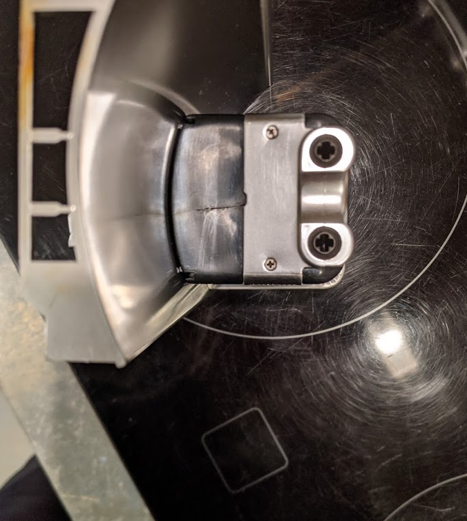

  • Zu der Feder und dem Kunststoffteil:
    Am Kaffeeauslauf sollte im oberen Bereich seitlich rechts oder links eine Vertiefung sein. Da kommt die Feder rein in darauf dass Teil. Dann wird das ganze wieder in das Gegenstück in der Tür eingeschoben. Ist quasi eine mechanische Bremse für den Auslauf.
    Die Risse in den Ausläufen sind eine Kinderkrankheit bei Delonghi. Ganz viele Serien haben damit Probleme. Gott sei Dank sind die echt preiswert.
