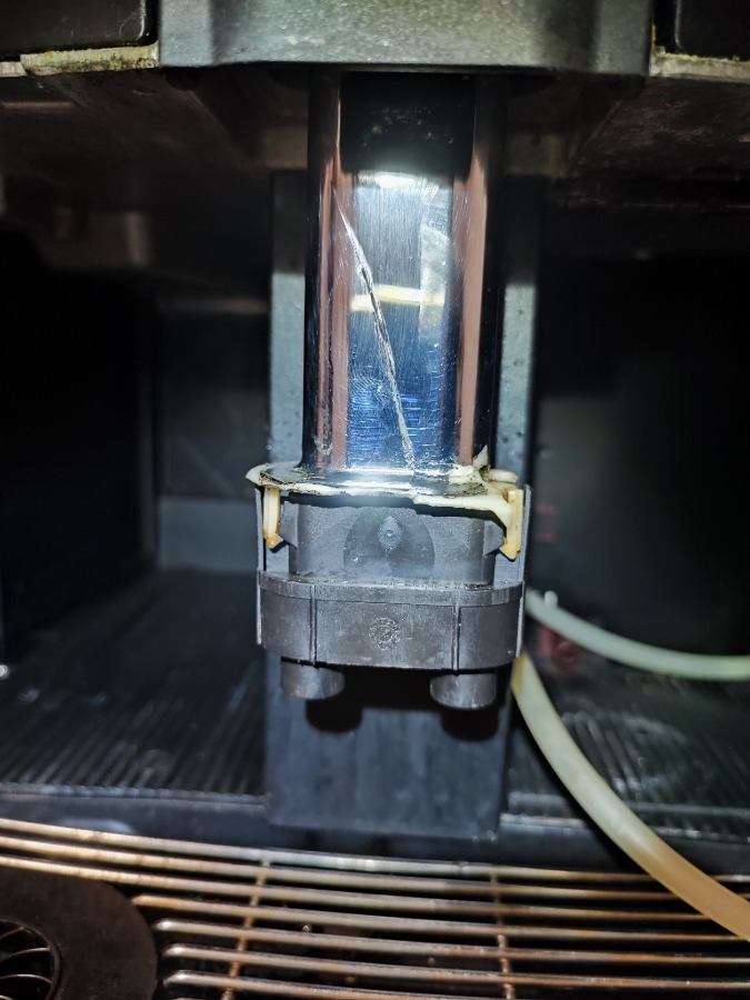

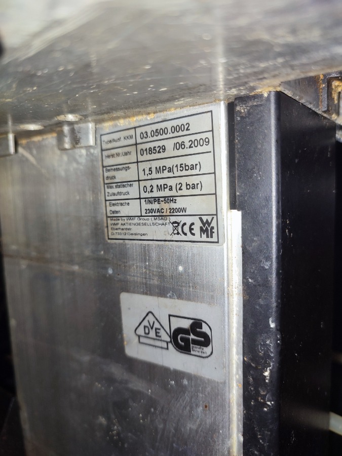

    Ich brauche Hilfe.
    Kann mir jemand sagen ob das kaffeauslauf abdeckung passt für meine Kaffemaschine?
    https://komtra.de/wmf-ersatzteil…emaschinen.html
    Dankeschön

    Nein, wie angegeben passt es nur auf die Model-# 03 [color=#FF0000]0510[/color] 0001+2! Du hast die 03 [color=#FF0000]0500[/color] 0002!

    Den wirst Du als Neuteil nicht mehr bekommen. Einzige Chance ist bei WMF mal anfragen per mail nach Restbeständen.
    Artikelnummer des Orginal-Ersastzteils ist 33.2843.3000
    Eventuell passt der Auslauf der WMF 800, das hab ich aber noch nicht selbst versucht ...

    einfach in Kleinanzeigen einen kompl. Auslauf kaufen
