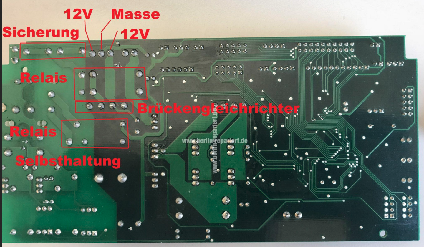

    • #14
    Auf
    https://www.berlin-repariert.de/wmf-1000-keine…-startet-nicht/
    habe ich das Bild im Anhang gefunden.
    Kennt ihr die konkreten Bezeichnungen der beiden Relais?
    Ich habe die Platine noch nicht ausgebaut und kann dadurch die Bezeichnungen (noch) nicht lesen.
    Jetzt dank eines Spiegels schon:
    Das obere Relais ist ein RTS3T012
    Wenn ich den Einschaltknopf drücke, bekommt das Relais an seinem steuernden Eingang keine Spannung.
    Gibt es für diesen Teil der Hauptplatine keinen (halblegalen) Schaltplan?
    Das wird ja pures Reverse Engeneering...

  • sc-6000
    61
    519
    • 26. Juni 2025 um 22:02
    • #15

  • sc-6000
    61
    519
    • 27. Juni 2025 um 12:46
    • #18
    Gut, dann ist schon mal eine Fehlerquelle weniger....
    Wenn e sich bei Deiner Maschine um eine WMF1000 S handelt dann passt die weiter oben abgebildete Platine nicht zur Maschine. Die abgebildete gehört zur Schaerer Siena bzw der WMF1000 1st und 2nd Edition (beide ohne "S")
    Bei Dir dann ist die Steuerung der WMF 800 verbaut.
    Bist Du in E-Technik firm, wenn Ja dass messe doch mal den Trafo durch.
