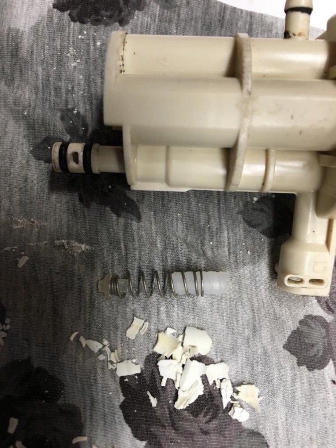

    Wir hatten mit unserer Maschine das gleiche Problem. Ein neues Mahlwerk half, aber nur kurz. Es lief so gut wie kein Kaffee heraus und die Fehlermeldung " zu fein gemahlen" kam auch wieder. Nachdem wir wieder alles auseinander gebaut hatten, sind wir auf folgendes total verkalktes Ventil gestoßen. Dieses manuell entkalkt + zusätzlich alle Bohrungen im weißen Aufnahmekörper + Bohrungen der grauen Druckplatte. Alles befindet sich unter der oberen Heizplatte. Jetzt läuft alles wieder perfekt. Mal sehen wie lang!

    So sieht das aus wenn der falsche Entkalker benutzt wird. Nur Entkalkerlösung auf Amidosulfonsäure Basis benutzen. Zum Beispiel Eilfix Pulver. Zitronensäure und ähnliches ist tödlich.
