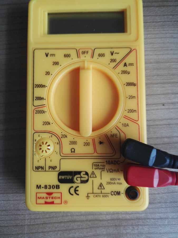

    Wenn ich das Messgerät auf die Position Pfeil >I stelle
    ergeben sich folgende Anzeigen
    Heizung der Dampfgeizung 052
    obere Thermosicherung 000
    untere Thermosicherung nichts
    Solenoid 1972

    Widerstände werden in Ohm gemessen.
    Und ob die Sicherungen Durchgang haben, ist eine ganz andere "Messung", entweder Strom geht durch (ok) oder eben nicht (defekt).
    Stell dein Multimeter so ein, dass ein Ton kommt, wenn sich beide Messspitzen berühren. Mit der Einstellung kannst du die Sicherungen testen.

    Ich habe leider keine Ahnung, wie ich schon sagte.
    WIE stelle ich also das Messgerät auf die richtige Position?
    Ich besitze es erst seit gestern. Und wo man den Ton einstellt
    weiss ich auch nicht, da die Bedienungsanleitung darüber fast
    nicht aussagt. Makulatur.

    Unten der schwarze Pfeil ist für Durchgangsmessung.
    Daneben kann man deutlich das Ohm Zeichen erkennen.
    Ich weiß wirklich nicht, ob es gut ist, wenn man messen möchte, aber null Ahnung hat.
    Solange du spannungsfrei arbeitest ok, aber sonst hätte ich Angst um dich.

    Du hast die Kabel nicht richtig an Multimeter angeschlossen: schwarzen Kabel muss ins "COM"!

    Hallo, das Messgerät hat diese Funktion nicht.
