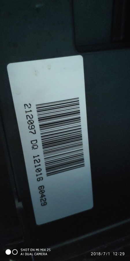

    poste mal die Nummer/Buchstabenkombination vom Barcodeaufkleber hinterm Wassertank

    • 1. Juli 2018 um 12:40
    Barcode:

  • MikeAstra
    Man nennt ihn auch ECAMike
    117
    4.619
    Interessengebiet
    • 1. Juli 2018 um 12:44
    Servus,
    Produktionsdatum: 16.10.2012
    MfG
    Michael
