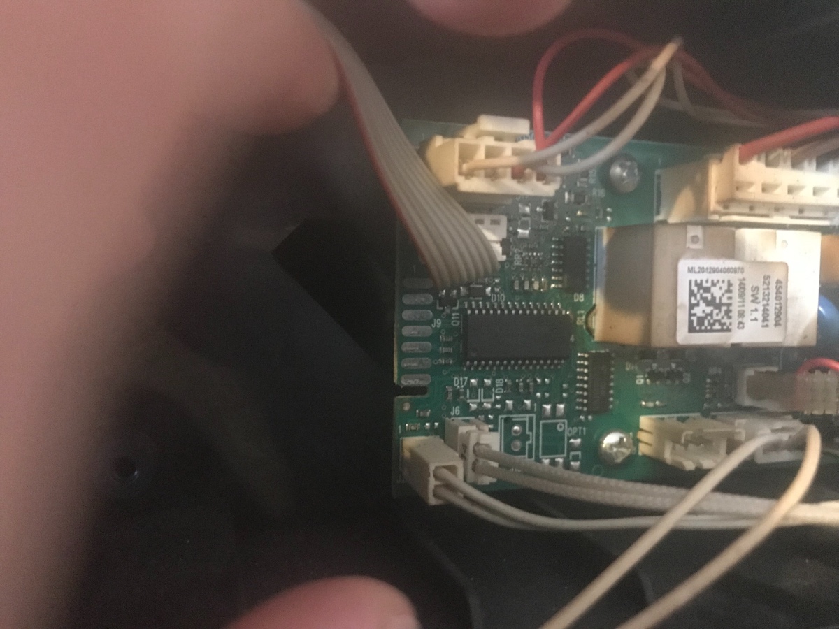

    • 11. Februar 2019 um 10:56
    Leider konnte ich nicht auf die Platine zugreifen :(
    Könnte sehr wahrscheinlich am mangelnden Kontakt liegen. Wollte etwas basteln, aber werde wohl einen passenden Stecker brauchen.
    Der hier empfohlene Mica 06 ist doch nur 6-polig. Meine Platine hat einen 7-poligen Anschluss. Gibt es dafür eine Empfehlung?
    Wobei ich mich frage wie dieser Mica Stecker an die Platine gesteckt werden kann? Stehe da evtl auf dem Schlauch, habt ihr vielleicht ein Bild?
    Oder evtl. einfach Kabel anlöten? Hätte dabei aber etwas Angst um die Platine :)
  • Roland11
    438
    2.833
    Interessengebiet
    • 11. Februar 2019 um 10:59
    Kann nicht bei deiner Platine gebraucht werden.
    Ja, ist einfachste um es so zu machen.

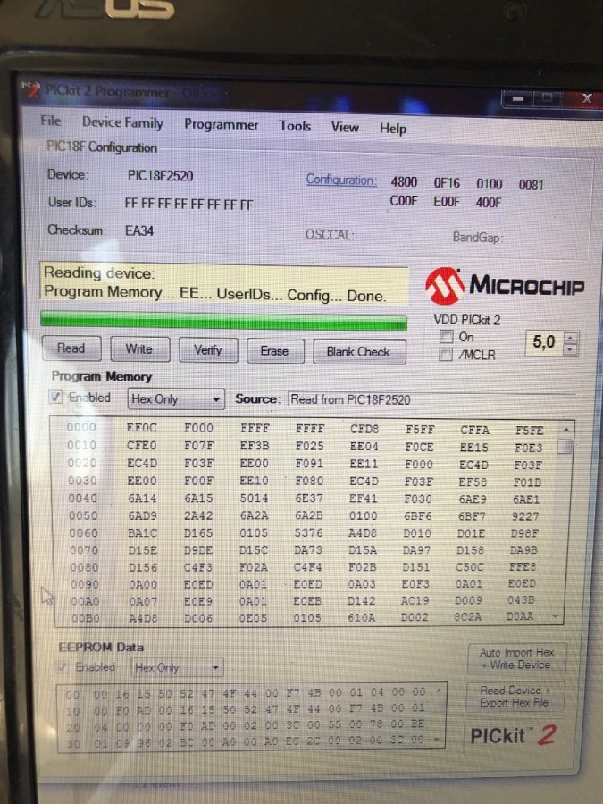

    [product][/product]Trester sind aber leider zu dünn, ca. 1cm. Bei der kurzzeitig längeren Mahldauer waren sie sich mal vielleicht 1,5cm.
    Roland11: Eprom data was existing before. Then I have erased them and received full FF. But I tested a little and only later I have replaced reed/hall sensor.
  • tepee
    2
    25

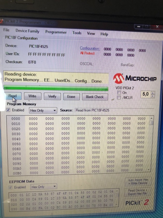

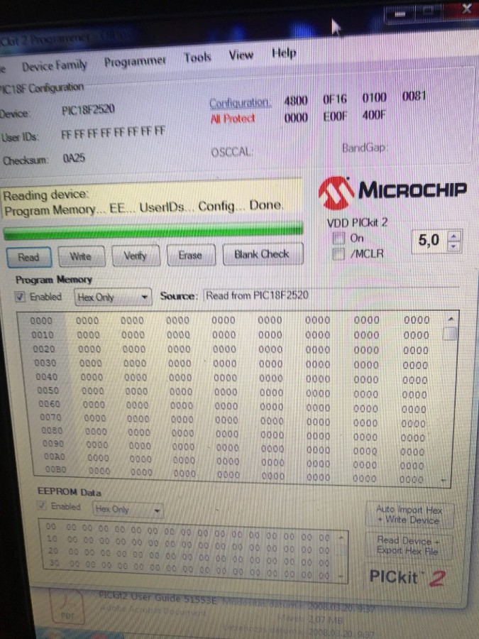

    • 22. Februar 2019 um 18:15
    • #14
    By the way here are screenshots before and after (it‘s only 000, because I have forgotten to deselect protection by default):
  • Roland11
    438
    2.833
    Interessengebiet
    • 22. Februar 2019 um 18:18
    • #15
    The screenshot before giving the error "all protect" is not ok. You should not see this.
    Only "0 0 0 0 ..." is shown - that's not a normal dump...
    The 2nd one looks ok though.
