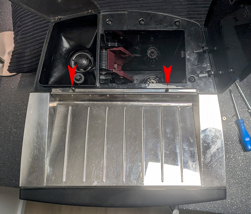

    Anleitung Gehäuse öffnen:
    Ich habe bei der Suche nach einer Anleitung die Maschine zu öffnen festgestellt das es zu diesem Modell nichts gibt. Hier also ein paar Bilder von meiner Exkursion, teilweise Details in den Antworten weiter unten - Have Fun!
    WMF 1000 Pro S Barista (03 0510 0002) von 2011
    Maschine Stromlos machen, Stecker ziehen!

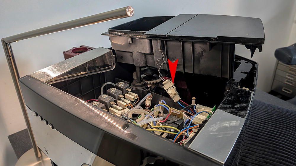

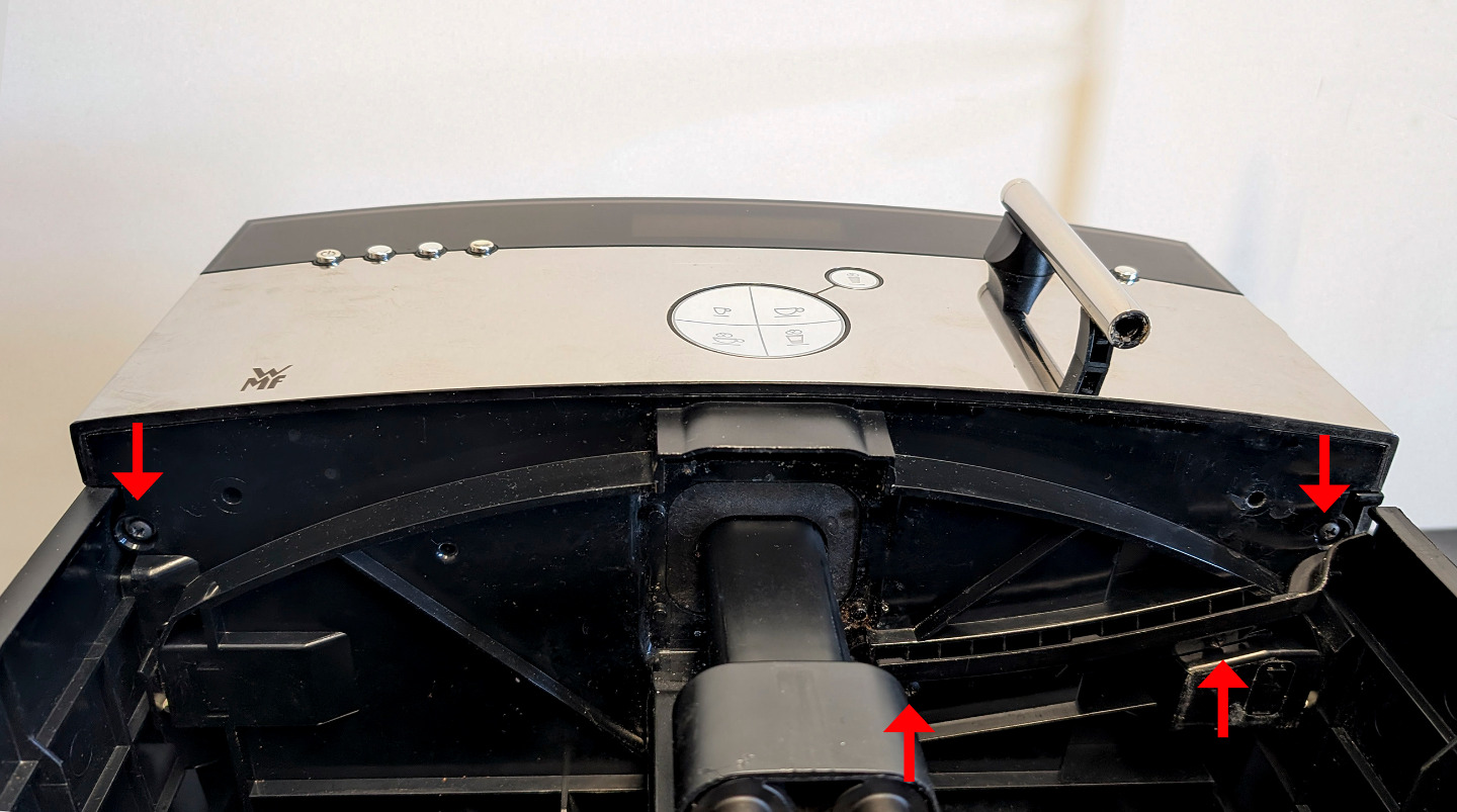

    Die zwei Schrauben an der Tassenablage lösen und diese hochziehen und nach hinten schieben. Damit kommt man an die Platine und zb. den Anschluss X3

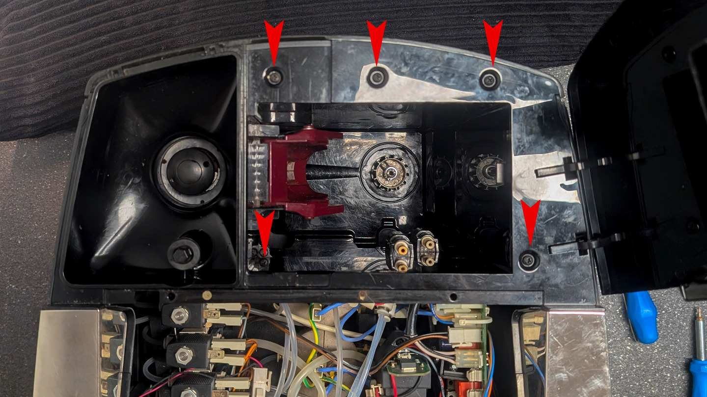

    Um an die Mühle und den Microschalter für den Deckel zu kommen diese Schrauben lösen.
    Dann kann man das Plastikteil nach oben herausnehmen. Dazu diese Steckverbindung lösen.
    Das sieht dann so aus.

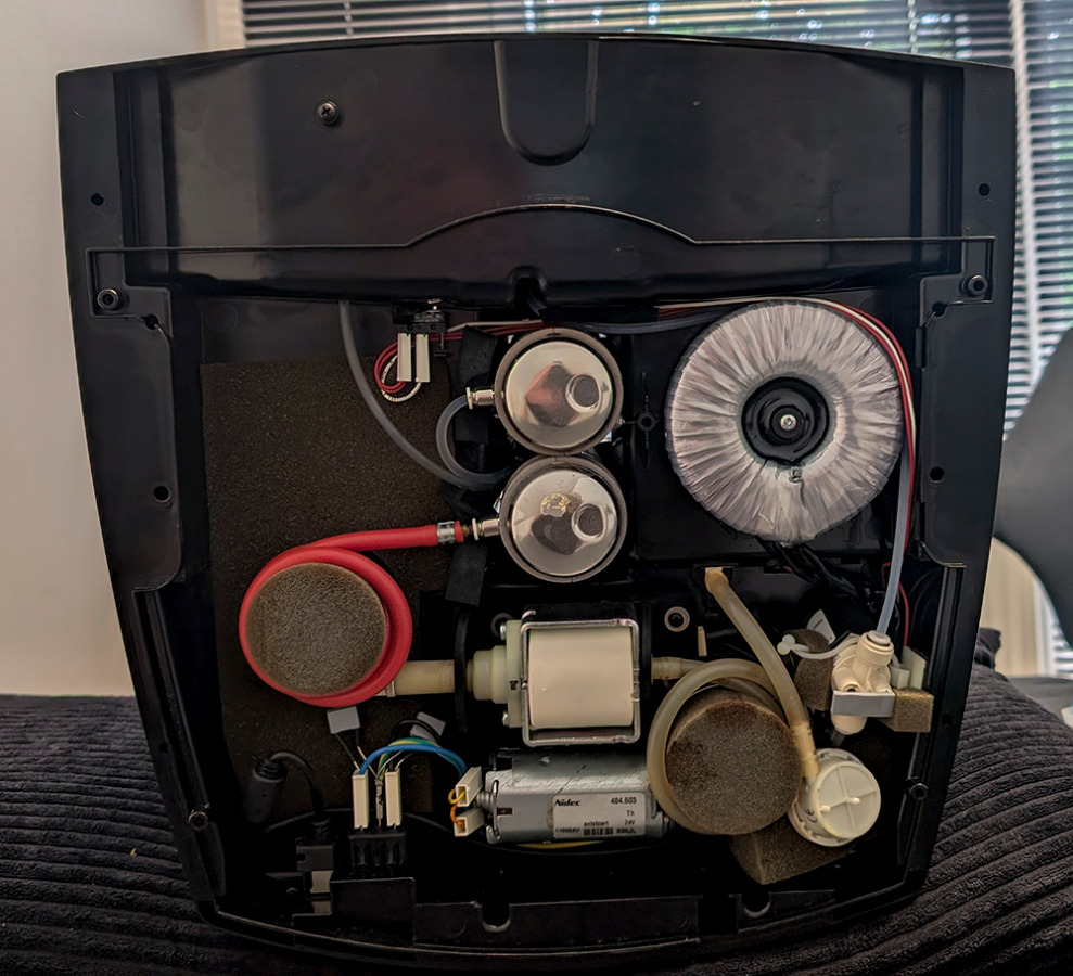

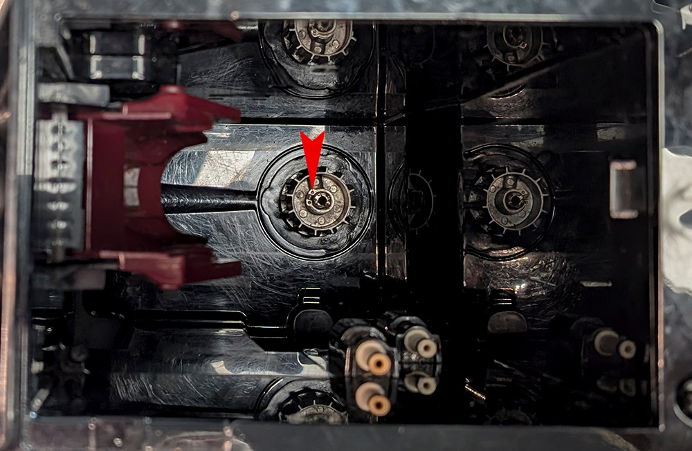

    Um den Motor der Brüheinheit auszubauen diesen Sprengring lösen, das Zahnrad nach oben abziehen und die darunter liegende Gummischeibe abnehmen.
    Um dann den Motor auszubauen diese 3 Schrauben lösen. Dazu braucht man ca 10m Verlängerungen und einen passenden Torx. Die waren bei mir echt fest <10 NM
    Vorher an der Unterseite die Abdeckung entfernen.
    Das sieht dann so aus. Der Schaumstoff ist auf den Motor geklebt, den kann man vorsichtig abziehen und wieder verwenden. Die Wasserpumpe darüber ist mit 4 Schrauben befestigt.

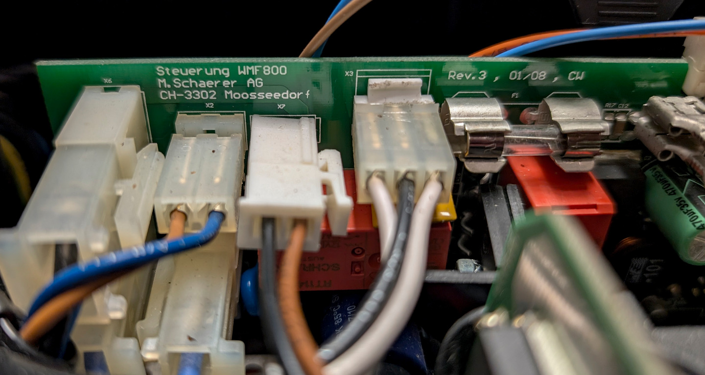

    Die Platine bei mir ist eine WMF800 Rev.3, 01/08, CW

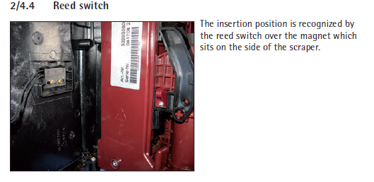

    Nachtrag: die Position der Brühgruppe wird via einem kleinen Magneten und einem Reed-Kontakt ermittelt, siehe Bild.
    Bitte prüfe mal an der Brühgruppe ob der Magnet noch in seiner Halterung ist, dass dieser ab und an verloren geht ist ein bekanntes Problem......

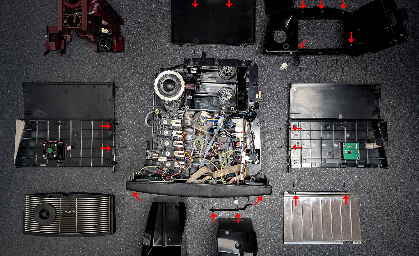

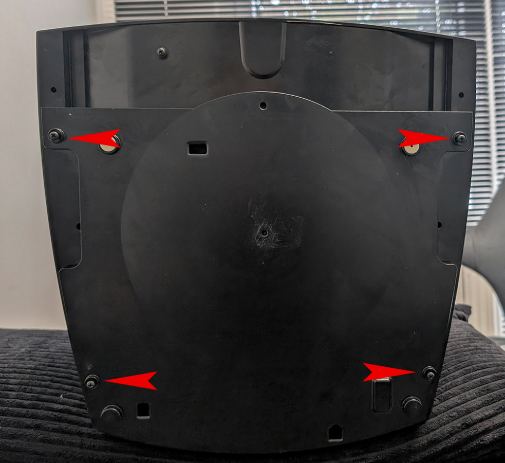

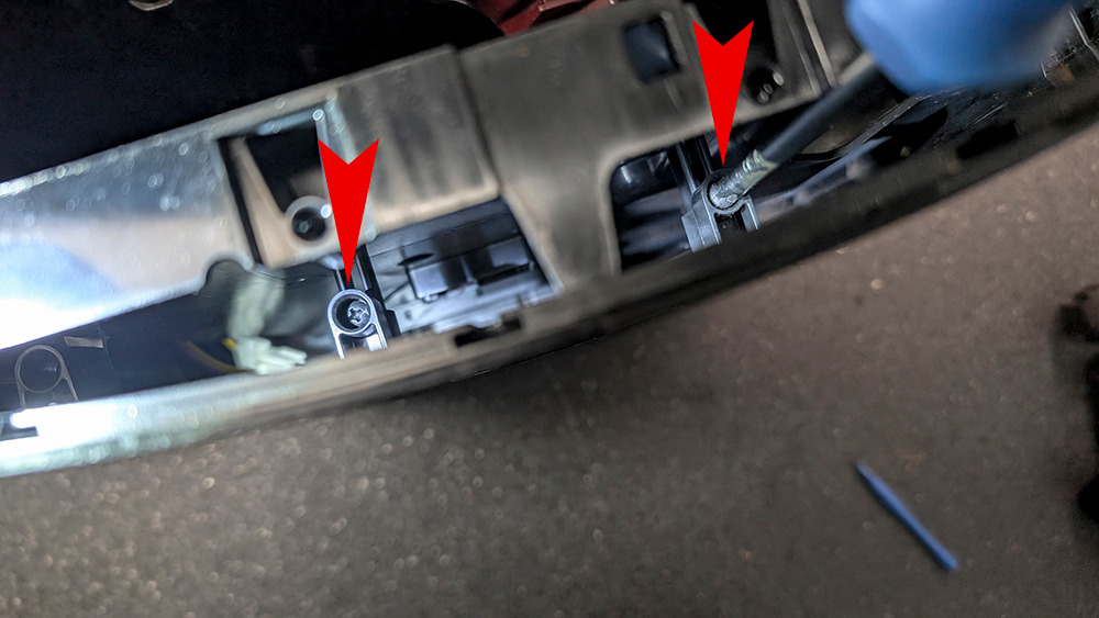

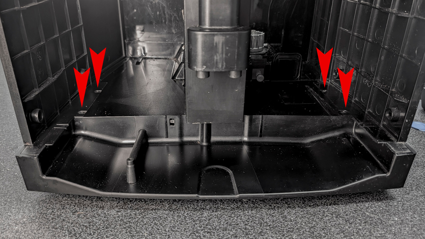

    [size=12]Die Verkleidung der [/size][size=12]WMF 1000 pro S demontieren (update)[/size]
    Die Verkleidung habe ich jetzt abbekommen (Freu*).
    Unten im Gehäuse links und rechts je 2 Schrauben lösen.
    Von oben, an der Rückwand die zwei Schrauben lösen.
    Von unten, an der Front links und rechts 2 Schrauben (mit Unterlegscheiben) lösen, dafür müssen auch die 2 Schrauben des Milchschlauchhalters ab.
    Danach kann man zuerst die Seitenteile und dann die Rückwand nach oben abgenommen werden. Es ist kein Kraftaufwand nötig, ohne Clips!
    An den Seitenwänden ist je ein Kabel zur Platine und zum Lüfter die sich einfach lösen lassen.
    [size=14]Übersicht:[/size]
    Hier nochmal die Übersicht über alle demontierten Teile und Schrauben. Löblicherweise haben alle Schrauben die gleiche Größe!
    2 Mal editiert, zuletzt von Alienbrain (1. Juli 2025 um 22:31)
  • sc-6000
    61
    519
    • 17. Juni 2025 um 22:44
    Zitat von Alienbrain
    Vielen Dank für den Hinweis, Der Magnet ist an seiner Position und ist auch magnetisch. Ist der Schalter von oben zugänglich oder muss ich dafür die Rückwand abbauen, dann würde ich versuchen den zu brücken?

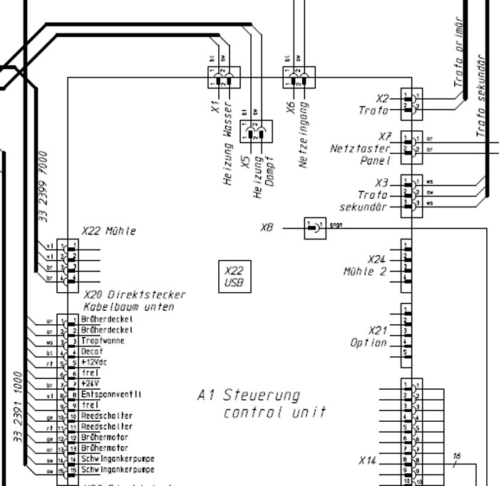

    Der Reed-Schalter ist vom Einschub der Brühgruppe aus Sichtbar, zumindest ist es bei einer 800er so.
    Ich suche Dir morgen im Shcaltplan mal den Steckkontakt des Reeds auf der Platine....

    • 18. Juni 2025 um 07:30
    Es wird ihm wahrscheinlich nicht gross helfen
      • 106,67 kB
      • 700 × 682
  • sc-6000
    61
    519
    • 18. Juni 2025 um 11:19
    hmm....
    in der Tat, die Steuerung hat ja den blöden Steckplatz unten.......
    Dann muss er versuchen an den Steck vom Reed selbst ran zu kommen. Wo der bei dem Model ist weiß ich leider nicht, ich hatte noch keine in den Fingern...

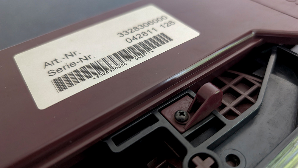

    Danke für alle bisherigen Antworten. :1f60d: Nachdem ich das Gehäuse jetzt demontieren konnte (siehe Update oben) habe ich jetzt den Magnetschalter gefunden.
    Das ist im Grunde ein rechteckiger Plastikklotz der oben und unten durch je zwei Plastiknasen gehalten wird. Leichtem Druck mit einem Schraubenzieher auf die Rückseite des Bauteils geben und die Nasen mit dem Finger nach oben bzw. unten biegen dann kommt das Teil raus.
    Wenn man den Durchgang misst und den Schalter in die Nähe des Magneten der Brühgruppe hält schaltet der mit leichter Verzögerung ohne hörbares Geräusch.

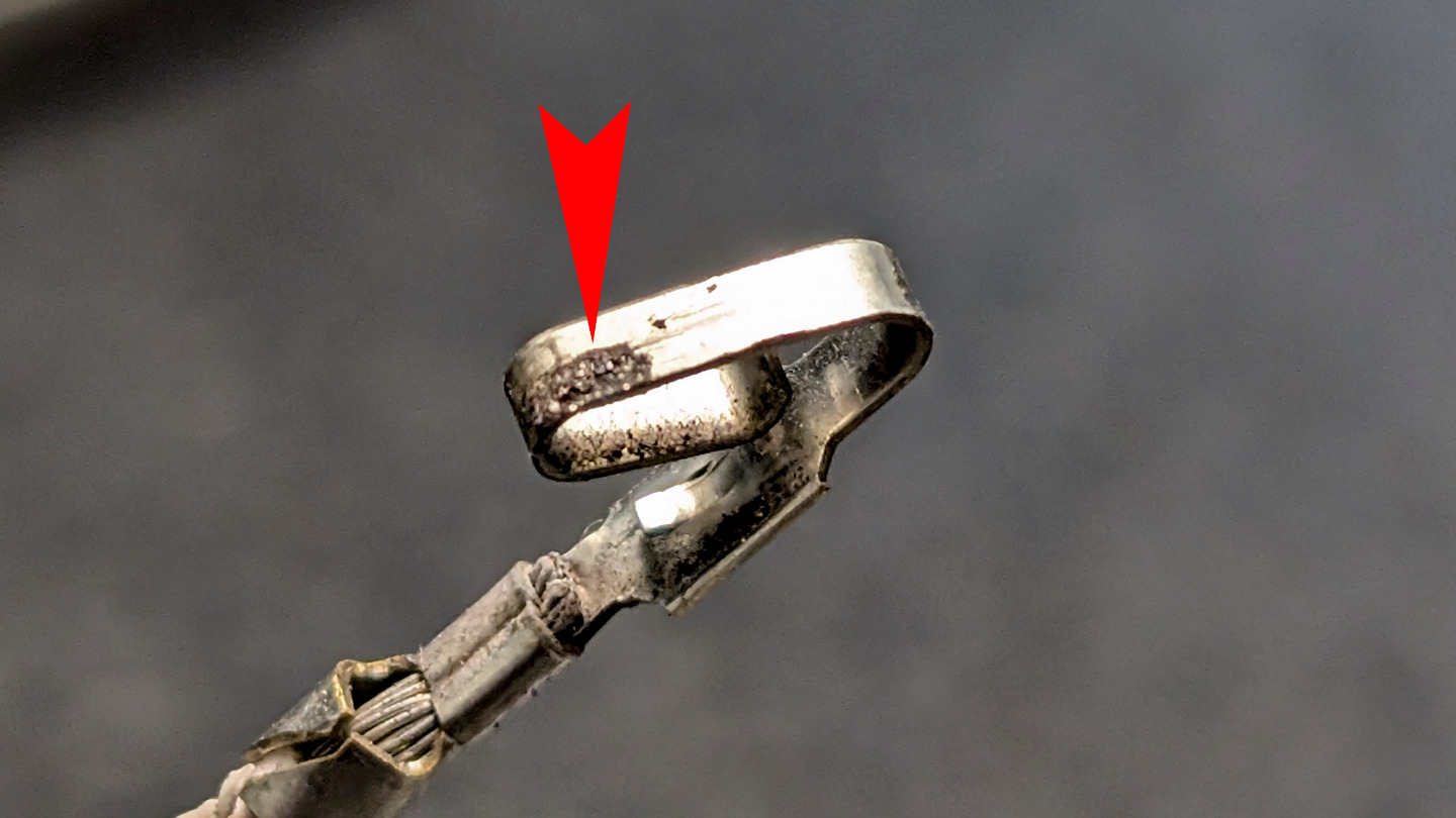

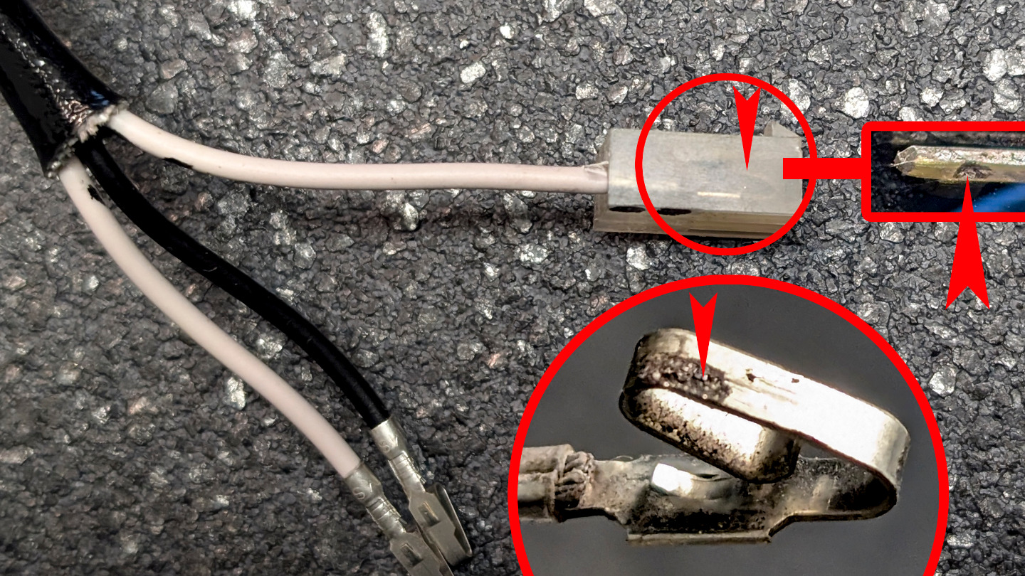

    [size=14]Verflixter X3 - Maschine läuft, Fehler gefunden! [/size]
    Den Stecker X3 hatte ich schon ganz zum Anfang gereinigt und scheinbar war der OK. Der sah außen völlig unauffällig aus und auch am Stecker auf der Platine war nichts zu sehen. Hier der X2 und X3 welches die Zuleitungen vom Netzteil sind. Von einem alten Hasen habe ich dann den Hinweis bekommen, das man den Stecker auseinander bauen kann indem man die kleinen Nasen mit einem dünnen Schraubenzieher eindrückt und dann das Kabel herauszieht. (Kabel vorher markieren).
    So sah der Kontakt an einem der weiße Kabel aus. Die Kontaktfeder drückt also von unten auf den in der Platine steckenden Kontaktstift und hat dort nur einen sehr kleinen Kontaktpunkt.
    Schaut man von oben auf die Kontaktstift ist dort nichts zu sehen, genau wie an der Feder die ja in dem Stecker sitzt. Mit einem kleinen Spiegel kann man aber unter den Stift schauen und dort war ebenfalls eine schwarze Ablagerung zu sehen.
    !!! Unfassbar unsichtbar !!!
    Also auch wenn alles gut aussieht muss man hier genau hinschauen um den Fehler zu finden.
    ::: Beseitigung des Fehlers :::
    - Ablagerung durch Kratzen und Schmirgeln entfernen
    - Reinigen mit Alkohol, besser Kontaktspray und Q-Tipp
    - Feder aufbiegen um den Anpressdruck zu erhöhen
    - Alles wieder zusammenbauen
    !!! Hintergrund !!!
    Der Motor läuft mit 24V, über den Stecker kommen 2x 12V. Mit 12V dreht der Motor aber nicht und das entspricht dann genau dem Fehlerbild. Ist es nicht der Stecker wäre die nächste Station zwei von den vier Relais auf der Platine.
