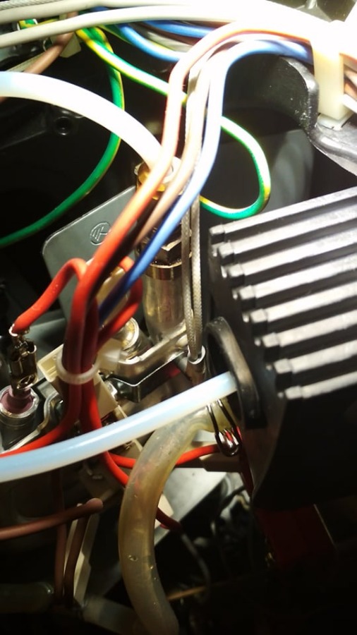

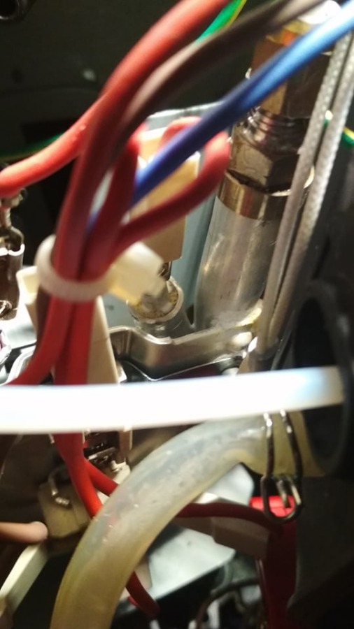

    Ich weiß nicht ob Bilder hilf... aber so ist del Dampfheizer Status un am einen Schlauch kommt nicht viel Wasser Drauf... vielleicht soll Dampfheißer ausgetauscht werden??
    VLG
    Claudia

    Also definitiv eine Versstopfun im Dampf-/Heißwasserkreislauf. Hier hilft nur systematische Suche und kein Herumstochern und Teiletauschen auf Verdacht.
    Wenn Du Dir der Gefahr sicher bist, dass Strom und Wasser[color=#FF0000] lebensgefährlich[/color] sind, kannst Du den Schlauch am Eingang der Dampfheizung entfernen, in einen Behälter halten und dann prüfen, ob bei Wasserbezug aus dem Schlauch wasser läuft. Dann kann man schon einmal eingrenzen, in welchem Bereich sich die Verstopfung genau befindet.

    Besorg dir ein Messgerät , oder jemanden der sich auskennt , denke dass auch ein Thermostat oder die Heizung defekt ist , weil die Fehlermeldung Aufheizen kommt . ..
